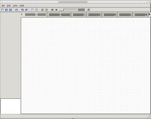

Хех. Оно запустилось.
http://imglink.ru/show-image.php?id=f9f ... 616465d34f
Судя по квадратикам вместо буковок, и флуду в консоли об "invalid UTF-8 string passed", проблемы со строками-таки не решаются тупыми преобразованиями типов.
И, мне кажется, что не хватает какого-то виджета слева: там пустое место зачем-то.
Но это ещё не всё. Это чудо, оказывается, разбирая файл библиотеки полагается на то, что по достижению конца файла вылетит исключение. Исключение же, как ни странно, не вылетает, и поэтому программа навсегда залипает в вечном цикле.
Posts: 16720
Ну так сравним:
Нет меню и рисунков - слева... так? Остальное - похоже...

Со строками, я вроде разобрался вчера. И с недостающими виджетами: они не рисуются (или может рисуются, но размеры их равны нулю), если библиотека элементов пуста.
Но выяснил, что тот самописный XMLParser надо выкидывать. Я, просто чтобы разобраться в xml формате, немного иначе расставил там переносы строк, для повышения читабельности, и эта хрень стала вылетать по SIGSEGV при парсинге. Сегодня вечерком приделаю, что-нибудь типа TinyXML вместо XMLParser.cpp и выложу тогда сорцы куда-нибудь.
