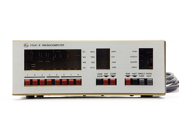

Вот такое купил себе для экспериментов:
Posts: 17135
Re: Простейшая микроЭВМ (К580ВМ80А)
VituZz wrote:Тумблеры - оно в нашем деле нормально. Но всё же в совокупности схема выходит не слишком простейшая. Есть куда совершенствоваться.
Если совершенствоваться - она будет сложнее... :wink: Впрочем - сделай, посмотрим... 8)
