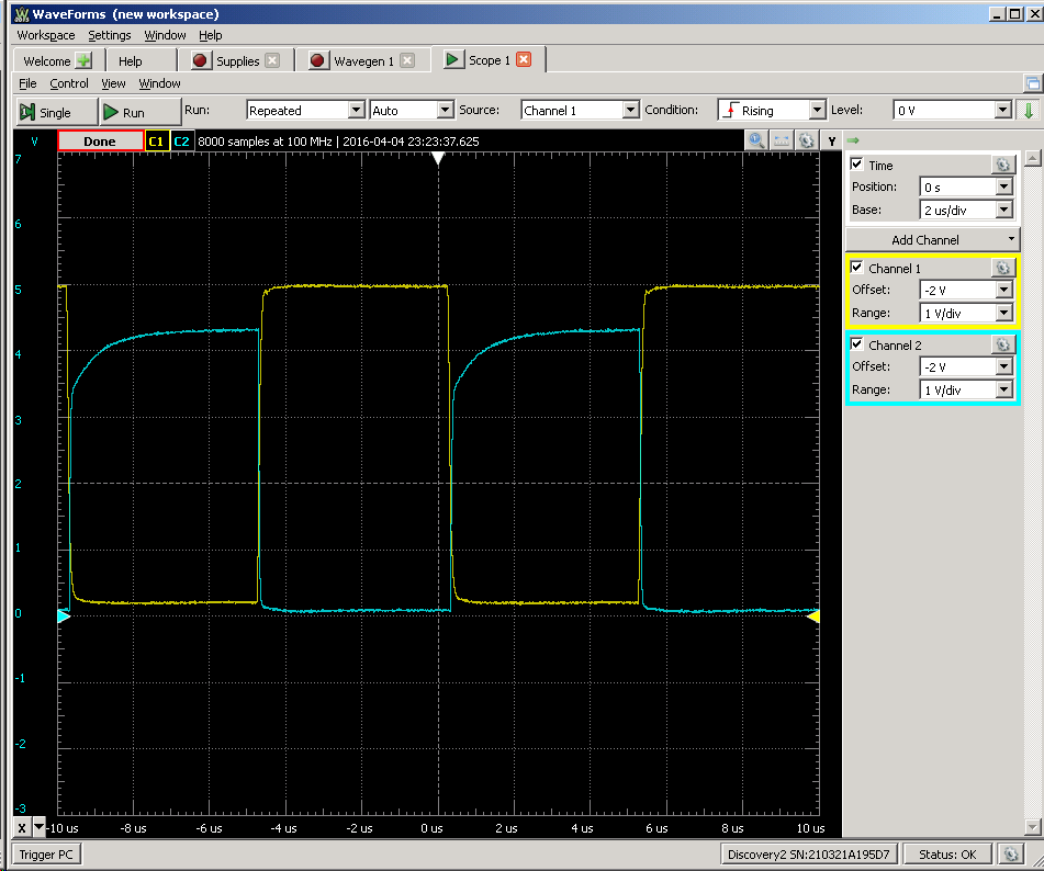

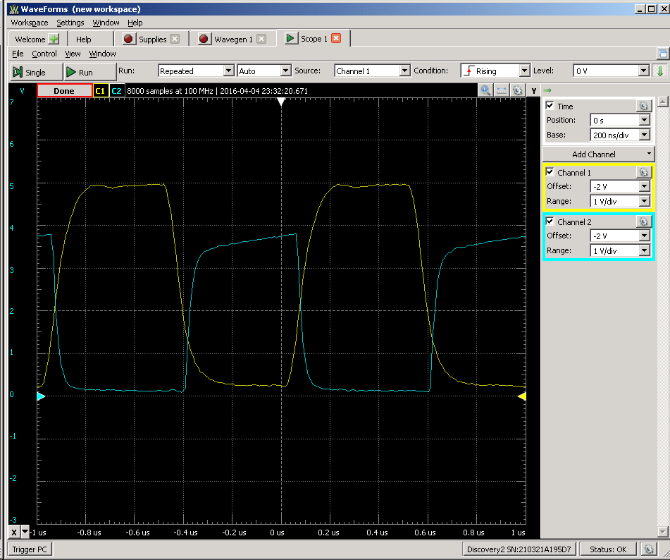

А что есть что на осциллограммах?
Posts: 25412
Re: Самодельный процессор nedoRISC-0 (NEDONAND)
Желтый - вход C
Голубой - выход C
Аргументы АЛУ как я и сказал - 0000 и 1111
Код операции - 100 (ADC)

Shaos wrote:Может быть виновато странное недотягивание до уровня 5В?...
А что в этом странного?
Posts: 25412
Ну как - логическая "1" это всё таки 5В, не 3.5-4...
Posts: 17155
Shaos wrote: логическая "1" это всё таки 5В, не 3.5-4...
логическая "1" для ТТЛ - это всё, что выше 2.4 В вапщета...
http://digteh.ru/digital/TTL/
Posts: 25412
Ну я так понимаю оно проседает, если с той стороны много приёмников подключено - а тут выход гейта сразу на осциллоскоп идёт - один единственный приёмник...
Posts: 17155
Shaos wrote:Ну я так понимаю оно проседает, если с той стороны много приёмников подключено...
Да нет, оно и само по себе так может быть. В зависимости от конкретного корпуса.
Хотя 2.5 я лично не видел никогда. А один чел на 155ру писал, что ниже 3.8 никогда не видел.
Он же, кстати, писал, что с уровнем 0.4 по его опыту всегда всё замечательно.
Posts: 25412
Тут ещё странно, что если подавать сигнал длинее, то оно постепенно таки подходит почти к 5В со временем - т.е. какая-то ёмкость где-то заряжается как будто...
Posts: 17155
Shaos wrote:Тут ещё странно, что если подавать сигнал длинее, то оно постепенно таки подходит почти к 5В со временем...
А попробуй корпус МС поменять и посмотри, что будет.
Я про разброс уровней знаю вот откуда: если что-то паяю, то 100% проверяю впаиваемые МС.
Подаю питание и высокоомным вольтметром проверяю все выводы и учитываю, что висящие в
воздухе входы ТТЛ - это "1". Так попадаются микрухи с заведомо "странными" уровнями.
Я стараюсь такие не ставить. Просто уже привычка на те цифры, что вижу, но это зависит от
вольтметра. Кстати, высокоомный действительно показывает на висящих в воздухе входах
уровень лог. "1".
