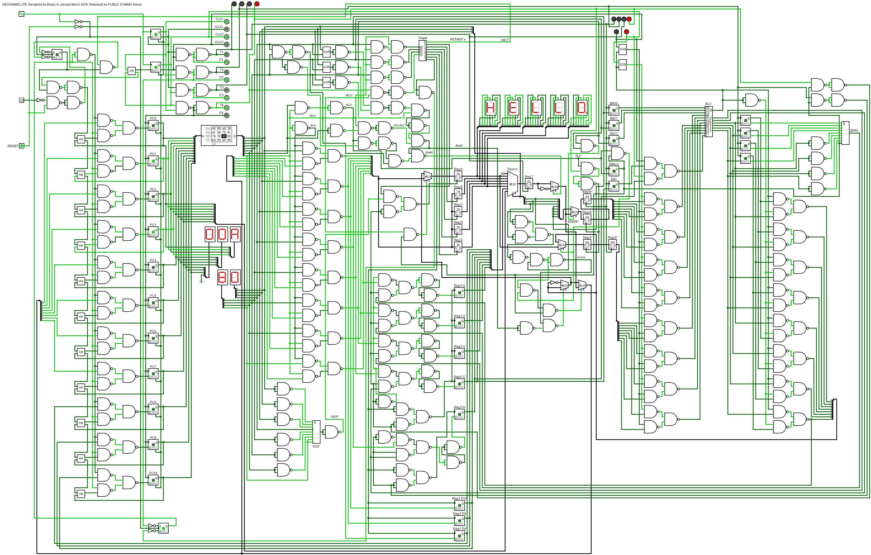

Вот две первые "ласточки", нарисованные в Logisim v2.7.1 - простейший D-триггер на NAND-ах (1 корпус 7400):
и 8-входовой мультиплексор на NAND-ах (аналог 74151, но без входа разрешения - 6 корпусов 7400):
P.S. Вот отдельно два "кирпичика", которые я буду использовать чаще всего (чтобы читатель научился их с ходу узнавать в больших схемах) - MUX2:1 (слева) и XOR (справа):
Image Image
P.P.S. Несколько базовых схем одной картинкой (нарисовал 2 марта 2016 года):

А вот и один "слайс" АЛУ (6 корпусов 7400), сделанный по мотивам АЛУ на NAND от Lavr-а:
Входы O0,O1,O2 задают код операции. Входы A,B,C - аргументы АЛУ. Входы H и L - соседний старший и соседний младший биты соответственно для операций RRC (000) и RLC (001). Операция 010 выдаёт на DOUT логическое NAND входных аргументов A и B, а операция 011 - XOR. Для операций 100,101,110,111 на выход DOUT просто подаётся сумма с полного сумматора (манипулирование входными аргументами для реализации ADI,SBI,ADC,SBC будет происходить снаружи).
P.S. Поначалу хотел сделать операцию AND, однако в этом случае потребовалось бы на один NAND-гейт больше и оно не влезло бы в ровное количество корпусов 7400 (я хочу каждый "слайс" в отдельной платке сделать) - в результате в системе команд имеем операцию NAND вместо AND и для реализации побитного И между аккумулятором и каким-то регистром придётся инвертировать аккумулятор:
11010rrr ; NAN rrr
10001001 ; A=A (или наверное лучше завести отдельный способ записи такой инверсии, например ~A или A=~A)
P.P.S. Интересно, что для ИЛИ теперь меньше операций потребуется, чем если бы у нас был только AND, например OR между аккумулятором и скажем регистром B делается так:
10001001 ; A=~A
10010010 ; B=~B
11010010 ; NAN B (теперь в аккумуляторе сидит A OR B)
Правда после этого регистре B остаётся с инвертированными битами...

Вот нагородил 4-битное АЛУ, построенное из четырёх "слайсов" (см. выше) - тут тоже любая арифметическая операция 1xx осуществляет простое сложение 4-битных входных величин A и B (обнуление флага С для ADI/SBI уже есть, а вот инверсию B для SBC надо будет делаться этажом выше) - всего получилось 4*6+6=30 корпусов 7400:
Всё проверил - работает! Всё - это RRC,RLC,NAN,XOR и A+B+C. Кстати тут мне удалось вывести C'=1 в случае логических операций NAN и XOR (в первом варианте C' выводился как при сложении даже для логических операций, т.е. его значение зависело от аргументов)
P.S. В-принципе, можно уже нарисовать и заказать платки "слайсов", которые по приходу можно собрать и воткнуть в бредборду, на которой собрать это 4-битное АЛУ и погонять на разных скоростях, наблюдая за результатом по осциллографу, чтобы оценить пиковое быстродействие...
P.P.S. На самом деле оценить можно прямо сейчас, прикинув задержки в схеме - т.к. один 74F00 гейт в среднем имеет задержку порядка 3.5 нс (5 в худшем случае), то задержка в одном слайсе будет до 9*3.5=31.5 нс (45 в худшем случае), а на всём АЛУ - 4*31.5+4*3.5=140 нс (в худшем случае 180+20=200) или 1/(2*140e-9)=3.5 МГц (в худшем случае 2.5 МГц)!
P.P.P.S. Чуть позже добавил вычисление флага переполнения V', который используется если аргументы сложения и вычитания были со знаком, а в случае неарифметических операций там будет мусор...
P.P.P.P.S. 23 февраля 2016 года добавил пару NAND-гейтов, чтоб выдавать V'=1 только в случае сложений-вычитаний (когда O2=1) и теперь количество корпусов стало ровным - можно разводить платку ;)
P.P.P.P.P.S. 1 марта 2016 года поправил взятие аргумента для сдвигов RRC/RLC (надо было B вместо A), добавил обнуление флага C в случае операций A=A+n и A=A-n, а также сделал вывод наружу сигнала /ZERO, который сигнализирует нулём, что выполняемая операция это RRC, для которой порядок исполнения нибблов должен быть обратный (сначала старший ниббл, потом младший)...

Хозяин, конечно, барин... но "в случае логических операций", мне что-то помнится, флаг переноса в 0 сбрасывают... нет?
Posts: 25378
Re: Самодельный процессор nedoRISC-0
Shaos wrote:тут мне удалось вывести C'=1 в случае логических операций NAN и XOR ;)
C'=1 проще ;)
Без этих гейтов на выходе C' выдавал переполнение как при сложении, даже если операция была логическая, то есть оно было то 0, то 1 в зависимости от аргументов :)
А вообще мне надо бы ещё и "overflow" флаг V тут сделать (вумные люди пишут что это просто XOR переполнения из 6 бита и переполнения из 7 бита) - и флаг V тоже вроде как должен обнуляться при логических операциях...
P.S. С другой стороны на V при логических операциях можно наплювать (пусть будет мусор), а C'=1 может оказаться полезной фичей, позволяющей достаточно просто установить флаг C в 1...
