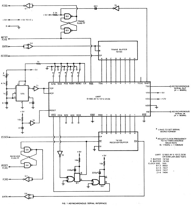

Вот здесь неплохая статья, как протестировать и использовать БИС КР581ВА1:
UART на мс КР581ВА1
Судя по схеме, с ТТЛ уровнями она совместима:
