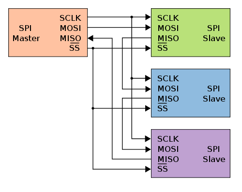

Daisy-chain SPI:
Надо по быстрому протокол для negotiation придумать...

Общение может происходить примерно так - после включения мастер первый раз дёргает !SS и потом засылает в Daisy-Chain байты #00, принимая при этом байты назначения из цепочки - первым будет рапортовать самая ближняя к мастеру плата. Когда из цепочки будет получен #00, то это будет означать, что все платы отрапортовались (нулевого байта назначения платы быть не может). Далее мастер второй раз дёрнет !SS и слейвы перейдут в режим приёма базовых адресов памяти. Третье дёрганье !SS включит режим приёма базовых адресов портов. После этого !SS переводится в "1" и общения между контроллерами больше не происходит. Всё это время главный процессор будет находится в режиме ребута (!RESET=0).
P.S. Примерно вот такие дополнительные сигналы будут нужны каждой "интеллектуальной" плате:
1 - MOSI (вход данных контроллера) сверху и MISO (выход данных контроллера) снизу;
2 - MO (выход мастера, уходящий наверх где у самой верхней платы-заглушки он будет соединён с предыдущим сигналом);
3 - SCLK (клок от мастера);
4 - _SS (выбор всех девайсов в цепочке от мастера);
5 - _CS (выбор динамических портов ввода-вывода вида #xxAA).
