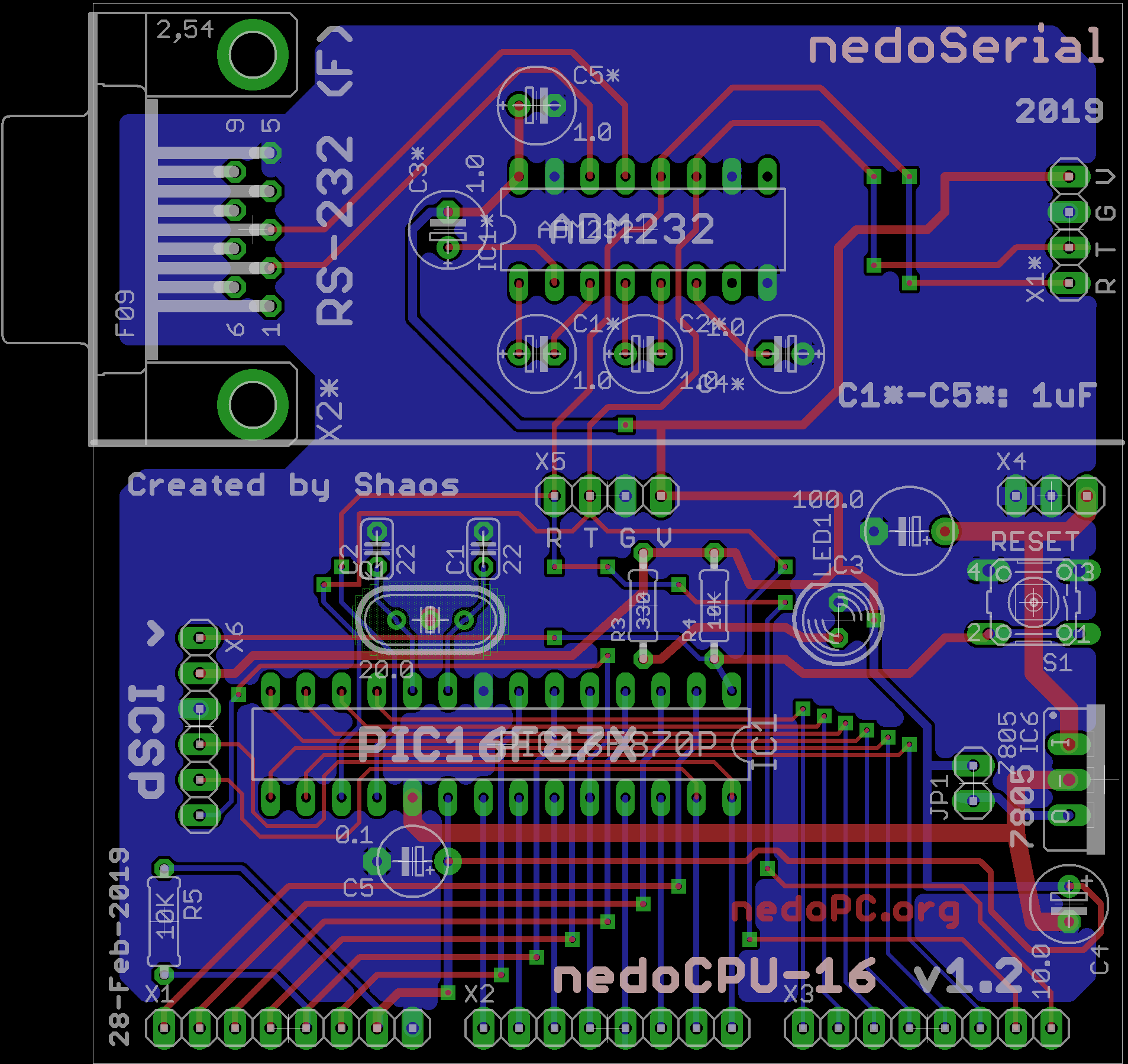

Перед тем как построить nedoPC-16, начнём с платы NedoCPU-16 (построенной по аналогии с NedoCPU-28) на базе PIC16F870. Основной разъём тут NI-3x8:

Плата NedoCPU-16 создана и разведена вместе с модулем NedoSerial, который может быть отпилен (а может и остаться) - ниже обновлённый вариант схемы и платы от 28 февраля 2019:

P.S. 28 ноября 2011 года новая версия дизайна с разъёмом ICSP переведена в категорию PUBLIC DOMAIN - т.е. любой человек может этот дизайн использовать как захочет...
P.P.S. 28 февраля 2019 года появилась новая версия дизайна для Eagle v5.12.0 с исправленным питанием разъёма RS-232 и полигоном земли сзади:

Попытался сделать плату лутом - более менее получилась только верхняя часть (nedoSerial-2009):
В ближайшем будущем попробую поработать через неё с NedoCPU-16

Странно - оно мусорит через каждые 3-5 символов - переворачивает 1 бит случайным образом, а вот новая сборка на промышленно произведённой плате - работает как надо...

Shaos wrote:Странно - эта сборка мусорит через каждые 3-5 символов - переворачивает 1 бит случайным образом, а вот новая сборка на промышленно произведённой плате - работает как надо...
Конденсаторы смени :)

Приделал разъём под PICKit3:
после этого процесс отладки кода сильно ускорился:

Теперь оно с разъёмом ICSP (должно работать с PICKit2 и PICKit3) и под PUBLIC DOMAIN, т.к. ничего особенного в этом дизайне нет - копирайтить нечего ;)
http://nedopc.org/nedopc/16/nedo16v1-eagle.zip

А тут оказвается косяк в плате - на разъёме RS-232 земля идёт не на 5 контакт, а на 9 - надо срочно переделать...
Posts: 25228
Re: Плата центрального недопроцессора nedoCPU-16
Исправил: http://nedopc.org/nedopc/16/nedo16v1-eagle.zip (313K)
Заодно добавил полигон земли сзади и убрал все упоминания домена nedocon.com
