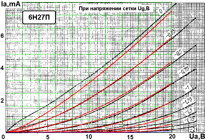

VituZz wrote:А теоретически ты и сам ведь не хуже меня знаешь... :D
Теоретически накопал я SPICE-модель 6Н27П по Norman-у Koren-у (наложена красным цветом):
Как ты считаешь, аппроксимация приемлемая?
Автоэмиссионные триоды оказались хиловаты по параметрам, хоть я и угробил
2 недели на их SPICE-модели... :(
Теперь надо от чего-то другого отплясывать, а эта лампулька даже вполне
12-вольтовая!
Может быть избегу обсуждаемых ранее проблем в "тёплой ламповой логике"? :wink:
Lavr wrote:Как ты считаешь, аппроксимация приемлемая?
Я думаю, что вполне приемлемая. Разброс параметров от экземпляра к экземпляру довольно велик. Хотя основное отличие между экземплярами проявляется в большей степени в сдвиге характеристик влево-вправо, чем в их "растягивании-сжатии" вдоль обоих осей графика либо каких других искажениях.

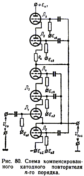

VituZz wrote:
Lavr wrote:Но я так и не нашел ни примера, ни ответа на свой вопрос,
почему ламповый NAND не делали по следующей схеме?
Эта схема имеет недостатки лампового каскодного усилителя: потенциал катода верхнего триода может превышать допустимое напряжение катод-подогреватель, которое у большинства ламп не превышало 100В. Кроме того, входные уровни верхнего триода отличаются от таковых для нижнего, а также от выходных, что приводит к дополнительному усложнению схемы.
Я себя совсем уже было в недостатках этой схемы убедил. И главный аргумент,
который мне казался весомым, заключался в том, что когда нижний триод закрыт,
то катод верхнего оказывается как бы "подвешенным" по потенциалу.
Но, во-первых, лампа совсем - практически не закрывается (на этом основаны все
схемы автосмещения), а во-вторых, совершенно убила меня вот такая схема: :o
(А.П. Ложников, Е.К. Сонин. Каскодные усилители. М., Энергия, 1964.)
В этой книжке также просто однозначно утверждают, что схемы с динамической
нагрузкой просто незаменимо хороши для быстродействующих схем видеоусилителей,
для пропускания крутых фронтов видеосигналов.
Но видео-, радио- и звуковая техника переняли их из цифровой техники, где
каскады с динамической нагрузкой издревле применяют в быстродействующих
триггерах...
Да уж... есть у меня пробелы в "тёплой ламповой" цифровой технике... :wink:

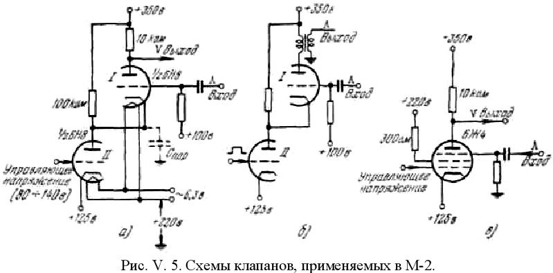

а не делали, скажем, вот так - на двойном триоде?
Уверены, что не делали? :)
http://www.computer-museum.ru/books/m-2.pdf
Гл. V пар. 3
Posts: 16858
Re: Тёплый ламповый... NAND
Mixa64 wrote:
Lavr wrote:... а не делали, скажем, вот так - на двойном триоде?
Гл. V пар. 3
Совершенно не уверен - я просто таких схем не нашел... :oops:
Lavr wrote:Но я так и не нашел ни примера, ни ответа на свой вопрос...
Но я попробовал порассуждать здесь с коллегами...
Так что - благодарю за ссылку! :D
Источник: Быстродействующая вычислительная машина М-2
В книжке хорошо расписаны все вопросы с ламповыми вентилями! :kruto:
Да и сам источник - очень полезный: Электронные версии книг.
Ещё раз - благодарю за полезную мне ссылку!

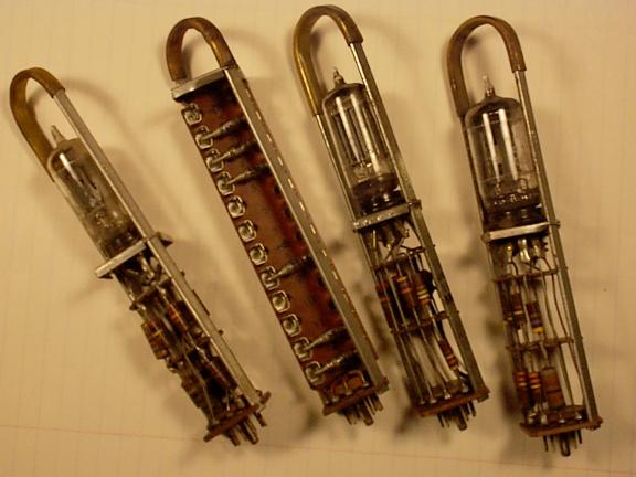

Если кого древняя "тёплая ламповая" логика заинтересовала, то я накопал две
ссылки довольно интересные...
http://www.neazoi.com/technology/logic/ ... rcuits.pdf
Вторая - больше похожа на краткий дайджест:
http://www.neazoi.com/technology/logic/TubeLogic.pdf
Но дайджест напомнил мне о существовании вот таких штук:
Это называется: IBM Pluggable Units
Я вот не вспомню, конечно, что в СССР было аналогом IBM, но сколько таких
"юнитов" мы откуда-то понатаскали в младших классах!
У меня, кажется, в сарае у родителей лежит старый школьный портфель,
полный таких юнитов! А сколько я их на детальки распаял!... :o
Аналогами IBM-360 были ЕС ЭВМ, но только ЭТО было уже на мелкосхемах...
Posts: 16858

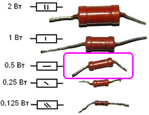

Нееее модули точно как на фотках были!
Только резисторы наши там были, красненькие... млт-0.5
мало того они были загнуты выводами в монтажные отверстия под пайкой,
так и пайки были покрыты таким матёрым сиреневым цапон-лаком, что распаивать
это был сущий мазахизм!
Хотя распаял я их много... но и остался - целый ранец ещё!... :wink:
Прямо интересно - по справкам это модули от IBM 640 вроде как... интересно - что
было у нас аналогом...
