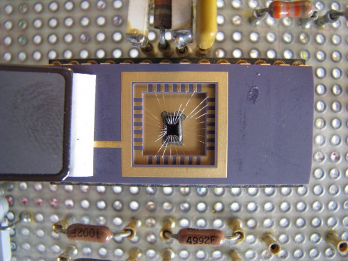

P.S. Цеплять проводочки можно под крышечкой, чтобы незаметно было, а всю правую сторону ног обозначить N.C. если придётся раздавать чип на сторону:
P.P.S. Картинка дёрнута отсюда
