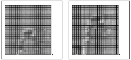

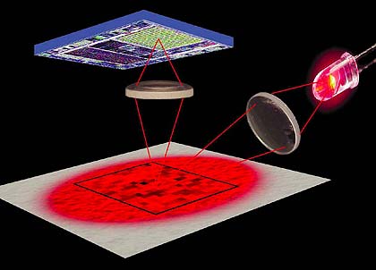

He3HauKo wrote:По моему там кристалл типа фотокамеры(16х16),
Положенный в основу работы оптической мыши принцип примитивно прост: видеокамера снимает "подмышную" поверхность - освещаемую светодиодом.
Весь фокус заключается в последующей обработке последовательности кадров - позволяющей определить по двум соседним кадрам направление движения. В мыше для этого используется спешиальный процессор, находящийся в одном корпусе с видеокамерой.
Если "рассматривать" оптической мышью LCD экран - можно получить 2 девайса в одном флаконе:
и "Световое перо" и оптическую мышь... :wink:
Кстати, пишут, что датчик вполне работает как просто камера...
