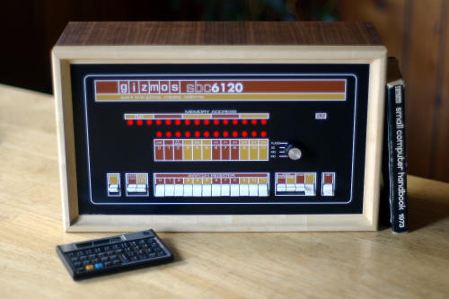

Чувак предлагает НЕПОЛНЫЙ (!) набор компонентов для сборки реплики PDP-8 (!!) за 600 американских убитых енотов (!!!)
http://www.sparetimegizmos.com/Hardware/SBC6120-2.htm
Ещё про это: http://www.grc.com/pdp-8/yourown-sbc.htm
