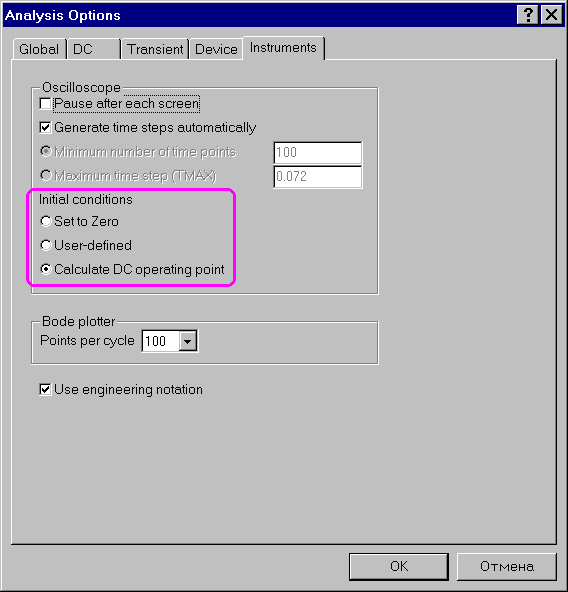

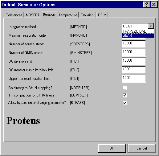

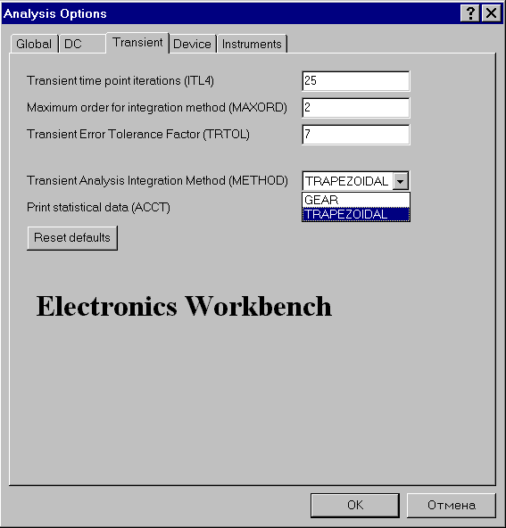

В "Proteus" (да и в Electronics Workbench) моделирование цифровых и аналоговых устройств реализовано несколько разными путями, хотя, по сути, основной принцип схож.
В аналоговом устройстве симулятор "просматривает" схему, которую мы рисуем на графической консоли, и автоматически составляет по нашему рисунку SPICE-модель. При включении симуляции, SPICE-библиотека пакета симуляции составляет систему нелинейных дифференциальных уравнений методом узловых потенциалов и решает её (интегрирует) численными методами трапеций или Гира. Поэтому, если "Proteus" (или Electronics Workbench, а они оба используют похожую SPICE-библиотеку) не может что-то посчитать, не надо называть программу г...ном, а надо вспомнить, что она "играет как велели", и может быть, следует заменить численный метод трапеций на метод Гира (он безусловно устойчив), выбрать более мелкий шаг или изменить точность.
Очень большое значение порой имеет выбор начальных условий.
Хорошо настроенный симулятор даёт точность расчета 95-98%.
Значит основной принцип симуляции аналоговых устройств - сдвиг малыми шажками по времени и одновременное интегрирование системы дифференциальных уравнений, описывающих нашу схему, на каждом таком интервале. Этот результат расчета мы обычно и видим в качестве осциллограммы.
