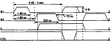

aav8 wrote:Что-то не совсем понимаю в татировании 8080
между спадом Ф2 фронтом Ф1 есть пауза или нет? Когда первый
раз увидел такие диаграммы (Радио за 80-ый год) - там такт
был поделен на четыре части - первая четверть Ф1, потом 2
части - Ф2 и потом все одыхают.
Типовая диаграмма вот такая:
Минимальная пауза даже по справочным данным может быть = 0.
Да - диаграмму из "Радио" мы здесь на форуме тоже привели:
Хотя реальный ГФ24 паузу между Ф1 и Ф2 действительно вставляет...

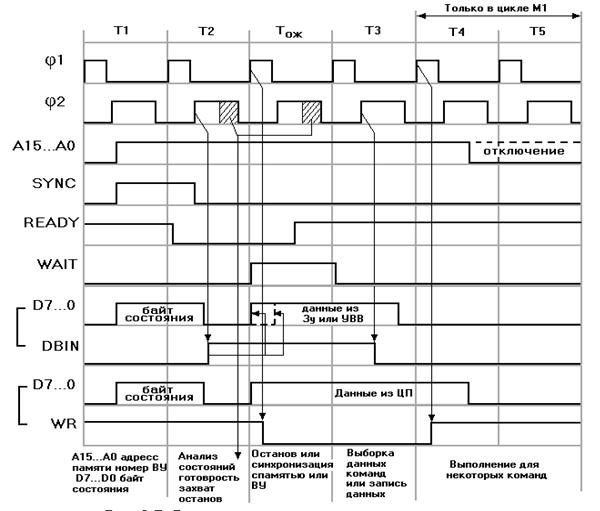

Сразу вопросик - SYNC и выдача слова состояния по времени
совпадают - передний фронт SYNC с данными, и аналогично
задний. У меня при аналогичной тактировки не захотелось писаться
в ОЗУ - Я поднимал WR в высокое состояние, и одновременно
ШД переключал в 3-е состояние. Сейчас сделал вот-так:

Посмотри вот эту диаграмку - на ней задержки учтены и хорошо виден интересующий
тебя процесс, как мне кажется...

aav8 wrote:А в диаграмке обнаружил отключение ША. А уменя она всегда
включена...
Не - во всех справочниках точно указано, когда она выключается...
Я поседею наверно, читая эти справочники! Ну такие древние процессоры,
а в справочниках - разнобой бывает... :(
Но бывают и очень интересные вещи! Я никогда ранее не видел вот такой подробной
"блок-схемы" нашего процессора-прадедушки! :o
