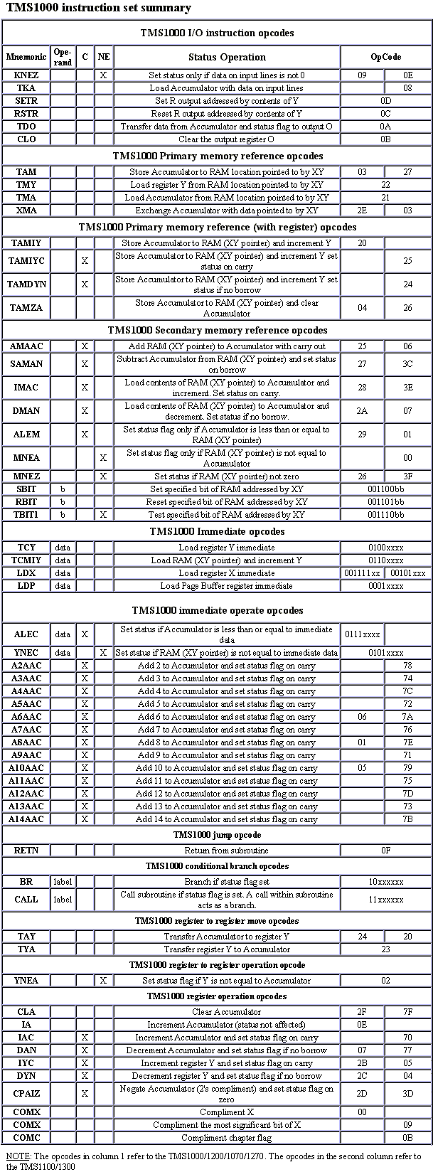

A твой RASM вот такую "вменяемую", как ты говорил, систему команд осилит?
Система команд TMS1000
И по эмулятору у тебя наработки есть? Или это так... для связи слов было?

Для RASM сегодня попробую табличку сгородить, только я команды вида 11xxxxxx буду представлять отдельными инструкциями - будет типа как уже сделано для A2AAC, A3AAC, A4AAC и т.д.
P.S. А чего там у некоторых инструкций 2 опкода? А понял: NOTE: The opcodes in column 1 refer to the TMS1000/1200/1070/1270. The opcodes in the second column refer to the TMS1100/1300
P.P.S. Чего-то по-моему про TMS1000 другая тема была, не?

Shaos wrote:Для RASM сегодня попробую табличку сгородить, только я команды вида 11xxxxxx буду представлять отдельными инструкциями - будет типа как уже сделано для A2AAC, A3AAC, A4AAC и т.д.
Я только вчера эту таблицу взялся подробно изучать... так что из меня пока советчик никакой.

кстати в табличке опкодов нету TMS1600
Вобщем как-то так будет для TMS1000:

Кстати табличка может оказаться неправильной (и TAB-файлы для RASM соответственно тоже), т.к. в указанном мной выше источнике говорится, что в чипе кроме памяти есть ещё и два PLA, одна из которых формирует преобразование аккумулятора в порт O (например чтобы преобразовать 4-битное число в 8 сигналов 7-сегментоно индикатора для отображения), а другая делает вот это:
The second PLA is for instruction decoding. The chip provides 16 microinstructions, such as "gate register Y to ALU." Twelve of these microinstructions form the fixed instruction set. The remaining instructions can be formed by combining any of the 16 microinstructions. Thus the instruction set can be specialized to improve ROM efficiency and execution speed for a particular application.
P.S. В табличке похоже опечатка - TAMDYN судя по всему должна быть декрементом, а не инкрементом (и точно - в мануале написано "decrement")
P.P.S. Вон чего нагуглил: http://blog.kevtris.org/blogfiles/TMSDIS.BAS
P.P.P.S. Вот есть патент, в котором ВСЁ про TMS1000 расписано, причём в картинках :o
http://blog.kevtris.org/blogfiles/TMS10 ... ematic.pdf
Похоже PLA на декод инструкций всё-таки зафиксирован - значит таблички верные:
