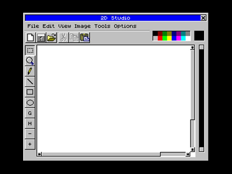

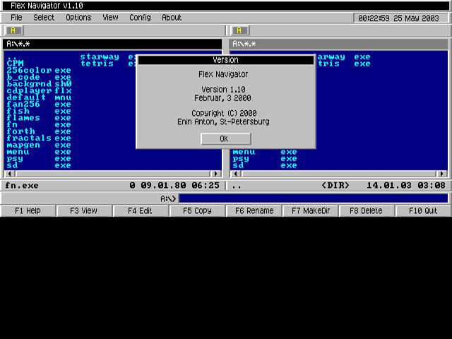

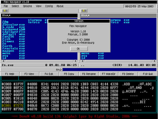

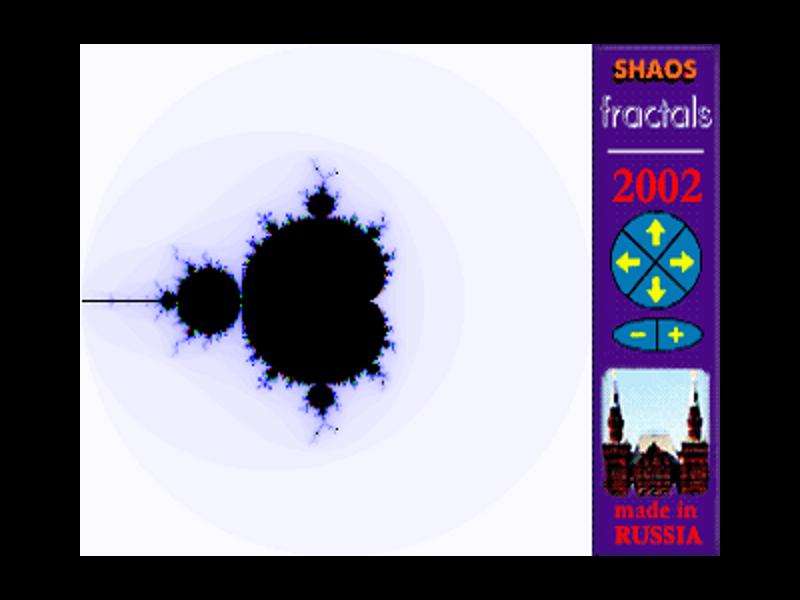

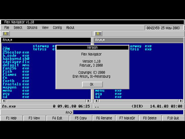

Вот так будет выглядеть стандартный спринтеровский экран 640x256 в разрешении 640x350 с вертикальным смещением в 50 пикселов:
А вот так он будет выглядеть, если спринтеровская программа будет выводить свою графику 640x256 в новом режиме 640x400 (смещение не предусмотрено):
Ну и на последок - так может выглядеть гипотетический гибридный видеорежим, когда верхняя часть экрана - это стандартный спринтеровский графический экран 640x256, а нижняя - 12 строк в текстовом режиме, используемых скажем для отладки стандартных спринтеровских приложений:
P.S. Все картинки после подготовки в своих разрешениях были растянуты до 640x480 чтобы сохранить правильное соотношение сторон для читателя
