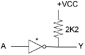

Я погуглил - встретилось, что вот так:
В схемах EDUC-8 встретилось вот такое обозначение:
Но с чертой - не всякий вентиль отрисуешь...
Поэтому я привычный мне значок поставил:
только вот не знаю, насколько это правильно... :-?

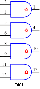

Очень злобно и настырно прогуглил... вновь - два варианта:
и

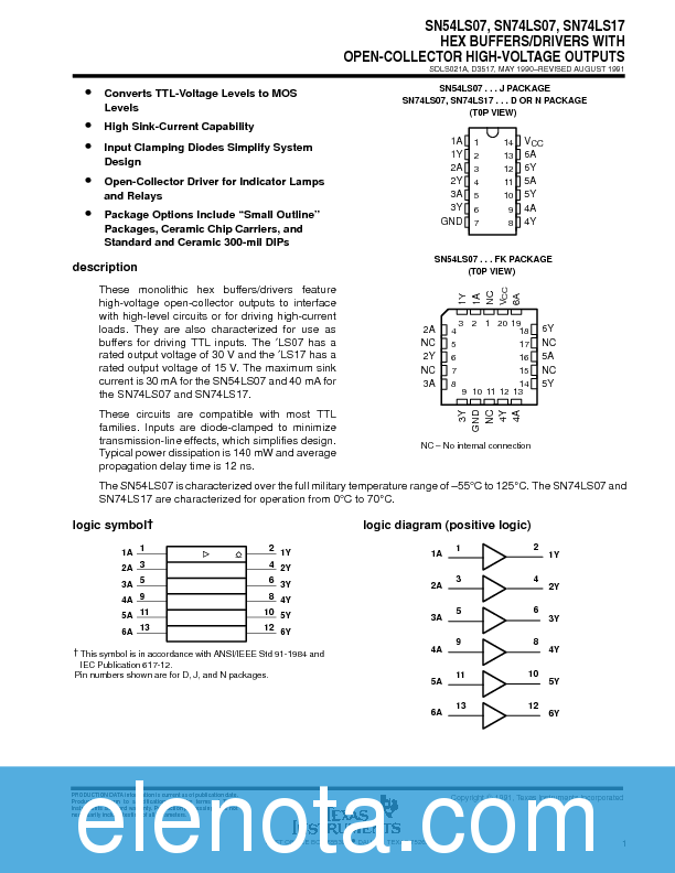

Ну и нашел-таки ещё один, похожий на то, что я сам нарисовал:
да, не рисует, но на картинке есть название стандарта.
Неожиданно по пути попалось УГО для К155ЛА8 (7401):
----------------Image
Наверное, такое УГО для лог.элементов с ОК и следует
считать правильным. И значит я - не ошибся...
