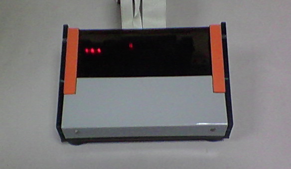

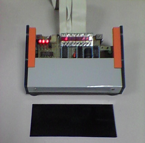

Когда я себе адаптировал вот этот АОН на "Специалист", я сделал к нему вот такой внешний
индикатор на АЛС318.
Светофильтр в нем довольно легко снимается, да и вся конструкция довольно-таки легкоразборная.
---------Image

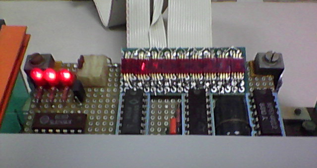

Когда у меня в АЛС318 один сегмент поддох - было видно, что вывод к кристаллу светодиода оторвался.
Я было собрался АЛС318 приобрести - мне предложили купить партию 100 штук, поскольку иначе их привезти
не рентабельно... :(
Ну пришлось выходить из положения на сборке из АЛС314.
Здесь крайний индикатор горит в статике.
На двух следующих фотграфиях в динамике выводится "бегущей строкой" фраза "HELLO-2014".

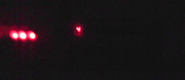

На следующей фотке - то же, но в полной темноте.

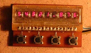

На мой взгляд сборка из АЛС314 будет поярче, покрупнее и поразборчивее АЛС318.
(фотка не моя)
Хотя динамическую индикацию сфотографировать довольно-таки трудно...
