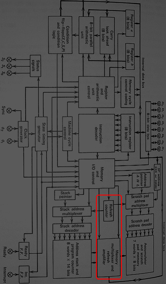

Lavr wrote:Но самый интересный блок на этой функциональной схеме - это СЗМ!
И вот прочел - так оказывается
Вот уж о чем я точно никогда не знал, что такое существует в составе
интегральных схем микропроцессоров!
Точно говорят, "век живи - век учись"! :o

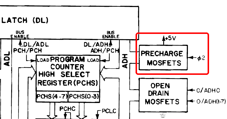

Попалась мне в сети и более подробная блок-схема устройства популярного
микропроцессора 6502.
Красным на ней мной не аналогичный ли СЗМ функциональный узел выделен?
Posts: 16858
Похоже, что это действительно схема заряда шин у 6502.
Вот что пишут на Форуме Эму-Россия Очень низкоуровневый эмулятор 6502 / NES:
org wrote:Отдельно стоит отметить что во время Ф2 все шины "подзаряжаются", то есть имеют значение 0xFF.

Lavr wrote:Но бывают и очень интересные вещи! Я никогда ранее не видел вот такой подробной "блок-схемы" нашего процессора-прадедушки! :o
Возвращаясь к блок-схемам, хочу отметить, что читал я о них занятный следующий факт:
всякая блок-схема отражает степень детализации изображаемого ею устройства лишь в той
степени, сколь это необходимо для конкретного описания процесса его работы...
То есть, грубо говоря, блок-схема и есть "узаконенное жульничество" в подавляющем
большинстве случаев... :wink:
Мы обсуждали здесь на форуме, что i8080 имеет динамические регистры...
Но даже на очень подробной блок-схеме выше средств их регенерации
явно не выделить... :(
А вот попалась мне блок-схема пращура i8080 - микропроцессора i8008,
так на его блок-схеме этот узел регенерации регистров выделен в весьма конкретный блок! :o
Но сейчас я раскопал этот непрезентабельный на вид "источник" на желтовато-серой бумаге...
