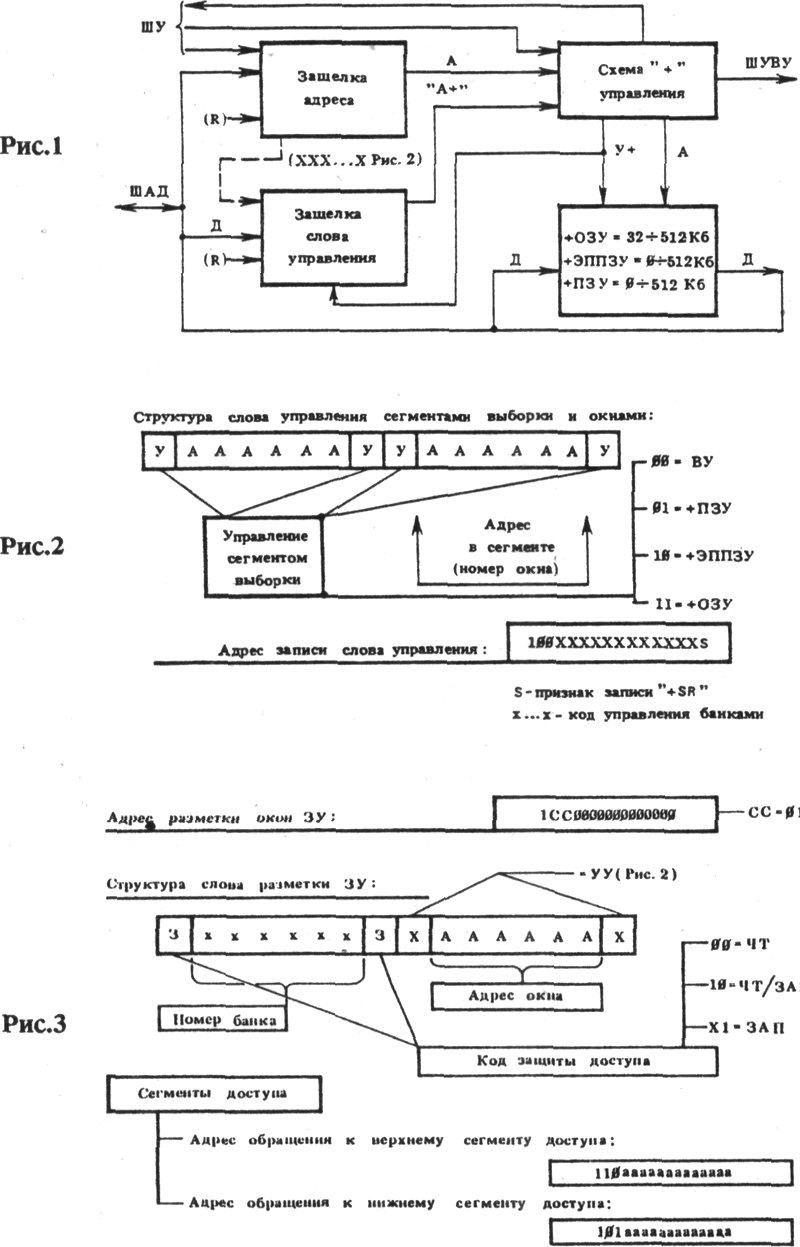

Но про процессор 1801ВМ1 и принципы построения МП-системы на нем автор пишет довольно
подробно и понятно, поэтому статью я здесь выкладываю архивом в формате .DOC:
Что может делать процессор 1801ВМ1
А это - картинки к статье... что-то забыл я их в документ вставить...

1. На иллюстрации постом выше приведено устройство обычного электродиска. Но , по всей видимости, срисованно с потолка - не выполняется условие расположения переферийных устройств в зоне ввода-вывода ( адреса 160000 - 177777 ), что автоматически делает приведенный на рисунке вариан практически не пригодным для использования под ОС RT-11.
2. Насчет копирования внешнего вида БК0010 модели от 1983 г. ( Экситон ) - полистайте старинные журнальчики Электроника ( США ) - там точно была фотка полностью аналогичного конструктива, с плоской клавой - по внешнему виду, защищенной от воды.
А вот насчет внутренностей того устройства с фото в журнале - нет данных. Фото видел сам, так что инфа достоверна на 99%.
3. Многопроцессорность на 1801ВМ1 - фактически возможно, но не особо понятно, для чего конкретно она нужна. Обычно делают , как в ДВК - главный процессор управляет подчиненными контроллерами на отдельных процессорах. Можно, конечно, здорово усложнить устройство - дать возможность всем процессорам иметь доступ к ресурсам главного процессора - но это практикуется крайне редко.
Кроме того, должна быть соответствующая поддержка на уровне дров / ОС. Некотрые элементы сопроцессора для ДВК можно наблюдать в поздних прошивках контроллера МУ ( КМД ДВК ).

Я к тому, что судя по статье этого А.М.Корнюшенко, порты БК он трогать особо-таки и не рекомендовал,MM wrote:не выполняется условие расположения переферийных устройств в зоне ввода-вывода ( адреса 160000 - 177777 ), что автоматически делает приведенный на рисунке вариан практически не пригодным для использования под ОС RT-11.
а все его умозаключения о распределении адресного пространства - не более чем эмоции, и практического
значения в известной мере не представляют собой.
