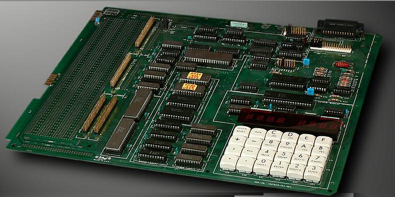

Intel SDK-86
Post by Stan »
Случайность wrote:Как вариант могу предложить посмотреть в сторону intel SDK-86
Я как-то сразу посмотрел, и ничего такого выдающегося тогда не увидел, кроме вот этой красивой картинки:

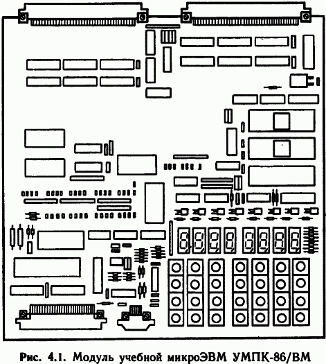

Но в связи со всеми обсуждениями конструкций на 8086 и РС ХТ на нём, заглянул более подробно в книжечку,
которую рекомендует Lavr:
С целью оценить функциональные возможности микро-ЭВМ на 1810ВМ86.
И одна фича мне сразу очень не понравилась - в микро-ЭВМ используется 580ВВ79, как контроллер индикатора и клавиатуры.
А эту БИС 580ВВ79 и во времена её молодости трудно было достать, а сейчас, вероятно, и того труднее.
Поэтому я вспомнил про этот самый "трейнер" Intel SDK-86 и решил посмотреть, а что же там Intel сделала?
Поискал схемы и описания и был чрезвычайно удивлен, что Intel SDK-86 и микро-ЭВМ УМПК-86, что из книжки
выше - это практически одно и то же! :o
В Intel SDK-86 также задействован - i8279! :roll:
Ну, возможно, камень 8086 в обвязке трудно запустить как-то иначе, но и вся периферия практически один к одному, причем в обоих случаях - из "580"-го комплекта.

Stan wrote:...заглянул более подробно в книжечку, которую рекомендует Lavr:
Я тоже на этот УМПК-86 давно посматриваю, и задумался, не смоделировать ли его под "Proteus",
благо в книжке есть HEX-DUMP системной ПЗУ.
Я его сегодня оцифровал и хотел дизассемблировать, чтобы посмотреть, что там в листинге.
Но столкнулся с немного неприятной ситуацией: на взгляд всё оцифровано верно (сверял
визуально первые два блока), а вот контрольные суммы у меня не совпадают ни одна... :(
Ни по традиционной методике 8-битных наших ПК, ни по методике УМПК-51, который у меня
есть живьем и который тоже в своё время контрольными суммами крови мне попил... :(
Тем более проверить всё вроде легко в последнем блоке:
