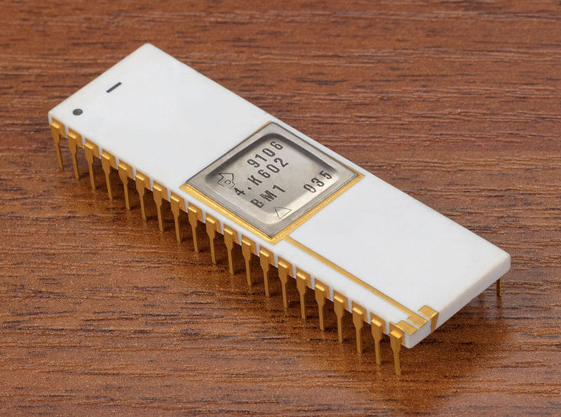

petrenko wrote:(.... ну не знаю, как бы назывался советский вариант 6502 )
Ну он как бы без бы назывался 4К602ВМ1 (разработка НПО Физика).
Но был, как и сам 580-й, в то время весьма не шибко доступен...

Lavr [color=red]08 Авг 2011[/color] wrote:
MC68k wrote: Apple ][ -> АГАТ
Ты прочитай хотя бы на http://www.zx.pk.ru/ из чего АГАТ делали!
Ну не было у нас клонов этого процессора..
Ну и поскольку я сразу поинтересовался подробнее - то это огромный раритет у коллекционеров.
Советский вариант микропроцессора 65С02 был разработан в конце 1980-х годов в московском Научно-исследовательском центре физики и технологии НИЦФТ (НПО Физика). В качестве основы был использован микропроцессор R65C02P2 фирмы Rockwell. Микропроцессор 4.К602ВМ1 с приёмкой 5 (диапазон рабочей температуры −60…+125 °C) обеспечивал работу на частоте до 1 МГц, с приёмкой ОТК (диапазон температуры 0…+70 °C) — до 2 МГц. Особенностью использованного НИЦФТ технологического процесса была возможность высоковольтного (до 18 В) питания микропроцессора, что обеспечило ему высокий «разгонный» потенциал. В частности, при питании напряжением 15 В была получена устойчивая работа микропроцессора на частоте 5 МГц.
