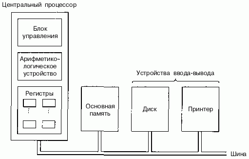

Joined: 21 Oct 2009 08:08 Posts: 7777 Location: Россия
Скачал я и просмотрел эту книгу.
На мой взгляд - полный "салат оливье" из современных сказок о процессорах...
Тоже - для более удобного устного творчества студентов на экзаменах...
Иллюстрации вот такого типа:
И мне не попалась ни одна глава, где бы четко было сказано хоть что-то конкретное
по сабжу этого топика.

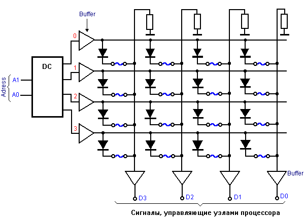

То есть, придерживаясь конкретики моего вопроса, если УУ выполнено по вот такой схеме:
а на последнем этапе изготовления процессора в него заносятся коды микрокоманд разрушением
перемычек, как на рисунке ниже:
то такое УУ однозначно считается УУ с микропрограммным управлением.

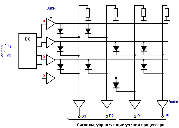

Если же УУ сразу же выполняется по вот такой схеме:
то хотя это с точки зрения схемотехники то же самое, что и на рисунке выше, но такое УУ
однозначно признается УУ с жесткой логикой. Логика - диодно резисторная и, не добавляя или
не убирая диоды в технологическом процессе, изменить логику работы такого УУ ни на какой
стадии процесса изготовления невозможно.
То есть, в интегральном исполнении граница между Hardwared и Softwared довольно различима.

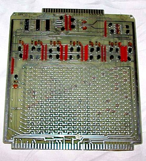

Но если ПЗУ выполняется, как в отдельных старых калькуляторах:
то УУ с таким ПЗУ - уж точно УУ с микропрограммным управлением.

| | | | Lavr wrote: Значит Хассона С. " Микропрограммое управление" мне скачать не довелось. Если попадется кому-либо ссылочка - оставьте в "избе-читальне", пожалуйста... А из всего остального прочитанного и просмотренного у меня сложилось следующее резюме по интересующему меня вопросу. 1. Весьма неожиданно, но Устройства Управления, выполненные на ПЛМ - однозначно считаются УУ с жесткой логикой. 2. УУ, содержащее ПЗУ или даже ОЗУ, считается УУ с микропрограммным управлением, если туда действительно каким либо образом заносится микропрограмма и её можно изменить на этапе занесения (прожигания, наложения маски etc.) То есть, придерживаясь конкретики моего вопроса, если УУ выполнено по вот такой схеме: а на последнем этапе изготовления процессора в него заносятся коды микрокоманд разрушением перемычек, как на рисунке ниже: то хотя это с точки зрения схемотехники то же самое, что и на рисунке выше, но такое УУ однозначно признается УУ с жесткой логикой. Логика - диодно резисторная и, не добавляя или не убирая диоды в технологическом процессе, изменить логику работы такого УУ ни на какой стадии процесса изготовления невозможно. То есть, в интегральном исполнении граница между Hardwared и Softwared довольно различима. Но если ПЗУ выполняется, как в отдельных старых калькуляторах: ------------то УУ с таким ПЗУ - уж точно УУ с микропрограммным управлением. | | | | |
Хм... В качестве дополнительной информации могу заметить, что в первых ЭВМ с жестким управлением (hardwared) логика выполнялась именно в виде диодных матриц. И если не знать о физической реализации тех схем, которые вы привели, то ваши схемы принципиально ничем ничем не отличаются от схем 50-летней давности, хотя нынешние технологии ушли далеко вперед.
Кстати сказать, когда я был студентом, я попытался собрать требуемую логику именно в виде диодной матрицы. Но, к сожалению, из этого ничего не получилось. Поэтому мне пришлось делать ДТЛ вентили. Разумеется, на дискретных диодах и транзисторах. Потом стали доступны ИС, и про свои матрицы мне пришлось забыть. Но... все развивается по спирали и использование ПЗУ стало обычным делом.
PS: Дел вовсе не в наличии или отсутствии ПЗУ. Все дело в назначении используемого ПЗУ, в назначении его содержимого.
