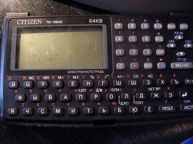

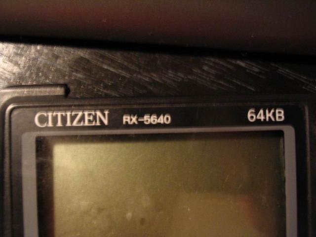

Именно так ее окрестили японцы при переводе на русский инструкции ;)
Вот некоторые фотографии:

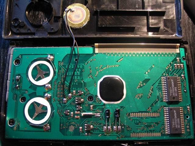

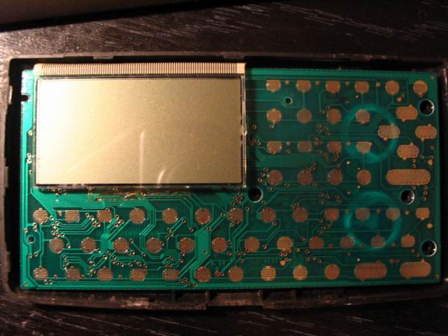

Данный девайс не представляет особого интереса, кроме как две микрухи памяти (M5M5256CFP) и в качестве клавы, все никак не пойму, как она устроена, то на одной "линии" висит 4 кнопки, то 3. Более детально не обследовал.
Подскажите, у кого опыт есть в этом направлении - как искать, может сделать авр, которая будет "звонить" мех клаву и выдавать типа скан кодов?

Да пожалуйста! =)
Еще бы я сам мог сюда заливать...
А пока еще:

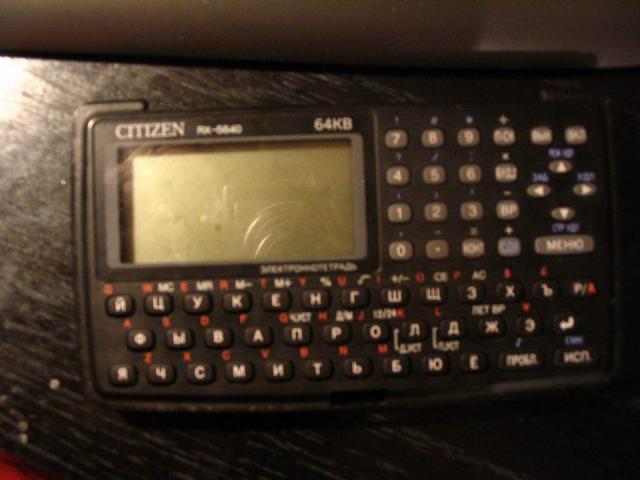

и вот более качественное фото в сборе (когда то там была пластиковая перекидная крышка, которую отгрызла моя собака;)
Так что мне посоветуете "звонить" дорожки дальше?

Ну можно наверное перепилить дорожки идущие к чипу-нашлёпке и припаять проводки, сначала выяснив топологию соединений - судя по запутанности клава может сразу что-то типа кода ASCII выдавать вместо позиции.

Ещё интересный факт про Citizen RX4100/RX5000/RX5640. Встречается и в других моделях (Casio DC-7800RS). Рядом с чипом памяти есть ещё место под точно такой же. Проверяется легко - все ноги запараллелены, кроме одной - Chip Select. Впаиваем на это место любой 62256-совместимый чип (я использовал CXK58257 с платы от старого винчестера) и радуемся 64 КБ памяти. Если переделывать 8 КБ версию, оригинальный чип надо выпаять, впаять в этот же слот (важно!) 32 КБ чип, а затем разомкнуть джампер "8 К" и замкнуть соседний "32 К". Впаивать чип во второй слот при свободном первом нельзя - не заведётся.
