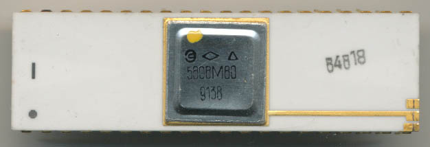

Lavr wrote:Похоже - вот здесь "ромбик" военной приёмки виден:
И пачканье желтой краской - тоже их привычка.
Хороший экземпляр, это у Вас такой или просто фото в WWW нашлось ? :wink:
Жаль, что у меня такого нет..
Posts: 16944
petrenko wrote:Хороший экземпляр, это у Вас такой или просто фото в WWW нашлось ? :wink:
У меня примерно такой-же. Только фотка хуже. Это я на бегу телефоном щелкнул... :lol:
Я ж уже два раза его здесь показал... :D
