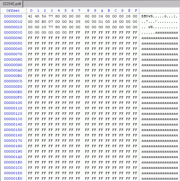

скачал! в нем три файлика CHM, DOC, PDF все в нерабочем состоянии!
А у вас как???
Хочу стать всезнайкой ;-)
Posts: 16854
He3HauKo wrote:скачал! в нем три файлика CHM, DOC, PDF все в нерабочем состоянии!
А у вас как???
Я ж написал там, что ещё не читал - скачал и скинул на внешний диск.
У меня в ноуте хард маленький, поэтому что скачиваю и не успеваю глянуть,
выношу с него. Но посмотрю сегодня - обидно будет, если так - всё ж ~27Mегов... :wink:
Posts: 16854
Lavr wrote:...посмотрю сегодня - обидно будет, если так - всё ж ~27Mегов... :wink:
Действительно, какой-то злоумышленный подлог или разводка... :(
"три файлика CHM, DOC, PDF все" - вовсе не те, кем себя называют...
Судя по одинаковой у всех сигнатуруе "ВМ" и заполнению байтом 0FFH - это большие
белые ВМР-картинки! :o
И если им дать расширение "ВМР" - они великолепно открываются! :lol:
Развели, заразы! :o Хорошо, что He3HauKo посмотрел, а то я отложил почитать на выходные...
