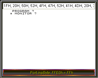

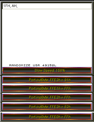

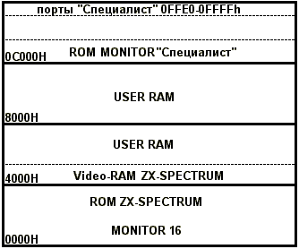

Гибрид "Специалист"-"ZX-Spectrum"
"Специ-Spectrum" :D
Вот такой гибрид "Специалист"-а и "ZX-Spectrum"-а у меня сейчас работает
при отладке эмуляции параллельного порта 580ВВ55.
"ZX-Spectrum" стартует по "Spectrum"овски, после чего командой
randomize usr 49152 (-> 0C000H) управление передаётся
на старт Монитора "Специалист"-а.
Порты при отладке выводятся в служебную строку .
Текстовая панель сверху отображает дополнительную информацию по вводу-выводу.
В Мониторе "Специалист"-а перехвачена функция вывода на экран - 0C037H и
перенаправлена в ПЗУ "ZX-Spectrum"-а (RST 10H),
  ORG  0C037h
  PUSH PSW
  MVI  A,02h
  CALL 1601h
  MOV  A,C
  CPI  20H
  JC   MT1
MT0:
  RST  10h
  POP  PSW
  RET
MT1:   CPI  0DH
  JZ   MT0
  POP  PSW
  RET
  END
так что отладка параллельного порта 580ВВ55 пойдёт при выводе контекста "Специалист"-а
на экран "ZX-Spectrum"-а функциями "ZX-Spectrum"-а, если всё склеится корректно... :wink:

"Специ-Spectrum"
Всё "склеилось" корректно и на удивление заработало: :roll:
Пришлось подправить патч Монитора "Специалист"-а по имитации функции вывода на экран - 0C037H:
  ORG  0C037H
  PUSH PSW
  MOV  A,C
  CPI  20H
  JC   MT1
  CPI  7FH
  JNC  MT1
MT0:
  RST  10H
  POP  PSW
  RET
MT1:
  CPI 0DH
  JZ  MT0
  POP PSW
  RET
  END
Настройку канала экрана вынес на адрес 0C000H:
  MVI  A,02h
  CALL 1601h
Это достаточно сделать 1 раз.
Может HardWareMan знает зачем в функции 0C818H (вывод строки до 00H) каждый
символ сопровождают кодами 7FH, 08H? 08H - ещё куда ни шло, но что делает 7FH - не знаю.
"ZX-Spectrum" понимает этот код как "(с)"
Также вычистил русские символы сообщений Монитора - "ZX-Spectrum" их не любит...
