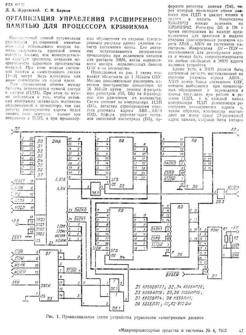

а вот и контроллер расширенной памяти для 580 :)
там даже оказалось, что используется только один ВТ57
Забавный журнальчик. Жаль, что он у нас не ходил...

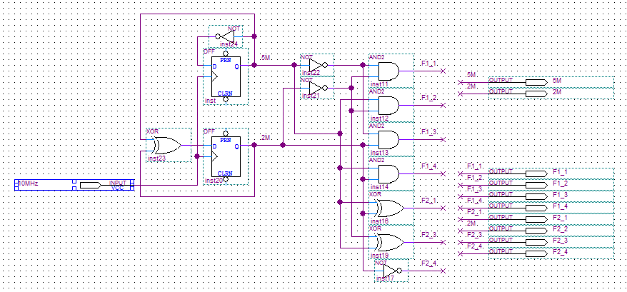

Первые наброски по подключению 4х КР580ВМ80А к одной шинке. Все ресурсы могут быть расшарены, если всю шину адреса замультиплексировать. Итак, схема:

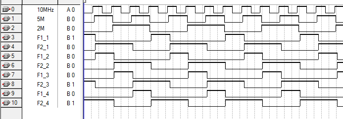

Входящая тактовая частота - 10МГц. Это позволяет формировать F2 на частоте 2,5МГц - проверенная хорошая частота для ВМ80. Таймслот получается равен одному периоду частоты 10МГц, или 100нс, что не так и мало и можно использовать достаточно медленные ОЗУ (не забываем задержки на установку адреса в мультиплексорах и т.д.). 2 триггера образуют счетчик на 4 положения. Результирующие сигналы 5М и 2М являются одновременно и сигналом номера активного процессора (0..3), который следует подавать на мультиплексор адреса. Сам мультиплексор можно собрать из 8 микросхем 555КП2 (в одном корпусе 2 мультиплексора, а надо коммутировать 16 линий). Сигнал F1 каждого процессора можно (и даже нужно) использовать как гейт для сигналов RD/WR этого же процессора. Или так же тупо поставить еще один корпус 555КП2. Всего получилось 4 корпуса следующего комплекта: 555ТМ2, 555ЛП5, 555ЛН1 и 555ЛИ1. Если высоковольные буферы имеют инверсию (ЛА8, к примеру), тогда 555ЛИ1 меняется на 555ЛА3, а в наборе сигналов F2 нужно просто сменить местами F2_1 с F2_3 и F2_2 с F2_4. А теперь эпюры:

У тебя вроде как лишний инвертор стоит на F2_4 - ведь уже есть в схеме инверсия 2M?
Shaos wrote:У тебя вроде как лишний инвертор стоит на F2_4 - ведь уже есть в схеме инверсия 2M?
Его роль - буферизация. Пусть будет. F2_2 тоже по идее надо буферизировать - поставить инвертор к инверсии 2М. Потому как сигналы с левой стороны чувствительны к таймингам - могут появится гличи справа.

Схема не привязана к частоте. Задай 8МГц заместо 10МГц и получи свои 2МГц/процессор.
