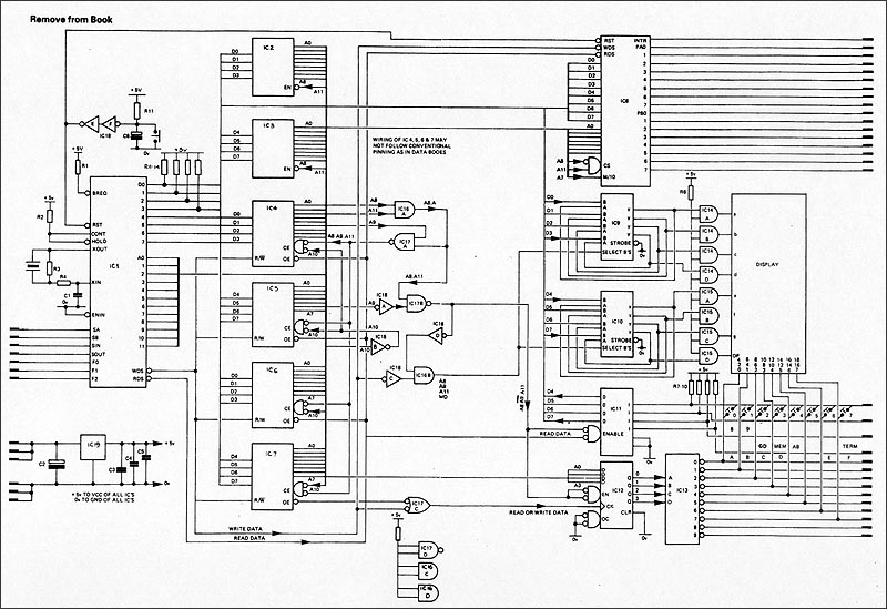

А оригинальная схемотехника - попроще ЮТ-88 будет... Процессор, память, порт + индикатор...
Увеличить ==> Источник

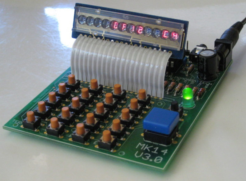

Интересно... находятся любители и одноплатные компьютеры делают на ЦПУ этого семейства! :roll:
INS8073 Single Board Computer
Собственно... меня заинтересовал Tiny BASIC этого весьма несуразного CPU...
