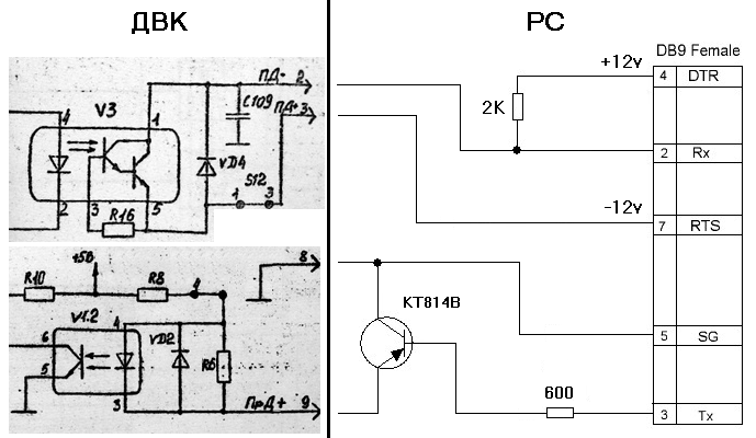

PS. Собственно адаптер-то этот в простом приближении - ерунда практически.
(c) Простой адаптер токовой петли ДВК для COM-порта
Posts: 17133
Lavr wrote:Обдумываю несколько другой вариант, послать им по почте преобразователь
"токовая петля" - RS-232 (DB-9) и оставить его им в благодарность за помощь с дампом...
Ну, если других действительно конструктивных мыслей нет, то мне кажется, что этот вариант оптимальный.
1. Неизвестно насколько действительно отличается дамп ПЗУ из книги, от рельно работающей программы Монитора.
2. Не будет проблем с декодировкой WAV-файла неизвестного формата.
3. Адаптер останется людям в качестве благодарности за беспокойство, поскольку коньяка я им проставить дистанционно не смогу.
В общем - предложу письмом этот вариант.
