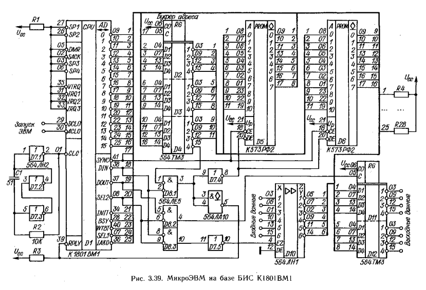

Нашёл дома книжку Микропроцессорные средства производственных систем под редакцией Колосова ВГ,а в ней схемку микроЭВМ на базе 1801ВМ1:
Вот отсканил параграф с описанием данной ЭВМ:http://webfile.ru/50e7843200a3e5d14352aa7acb956a19
Спасибо огромное, Интересная схемка.

2.В тактировании ВМ1 , для получения нормальной производительности, недопустимо использовать простой генератор на элементах - необходимо подавать строго деленный на 2 сигнал - для равности фазы ( их внутри процессора - 2 шт. - прямая и инверсная ).
Этим можно пренебречь, если частота менее 2 мгц - для буквы "А".
3.В контроллере имеется некотрая программно-аппаратная нехорошесть - получается, для использования подпрограмм доступна только 1 ячейка памяти - в зоне управляющих регистров таймера.
( Собирал похожие контроллерчики неоднократно ).
4.Что-то как ни смотрел миниатюру - не заприметил цепей запуска процессора - их обычно на 555ТЛ2 делают ( + 2 резистора и 2 конденсатора ) , на ней же и тактовый генератор собирается - на 1 элементе.

MM wrote: 4.Что-то как ни смотрел миниатюру - не заприметил цепей запуска процессора - их обычно на 555ТЛ2 делают ( + 2 резистора и 2 конденсатора ) , на ней же и тактовый генератор собирается - на 1 элементе.
Там же клеммы обозначены, "Запуск ЭВМ" :rotate:
так эти цепи можно взять со схемы на первой страничке.
а на выложеной подписаны что это цепи запуска процессора. Тут все кого интересовал этот процессор изучили эту особенность
