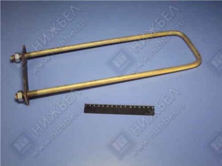

Нет, я про типа вот такой штуки, чтоб прижать проц:
А вообще, пришла в голову мысль, в качестве бреда - а что, если проц воткнуть в панель DIP40, которая не цанговая с шагом 2,54, а саму панель в макетку. Может проканать.
