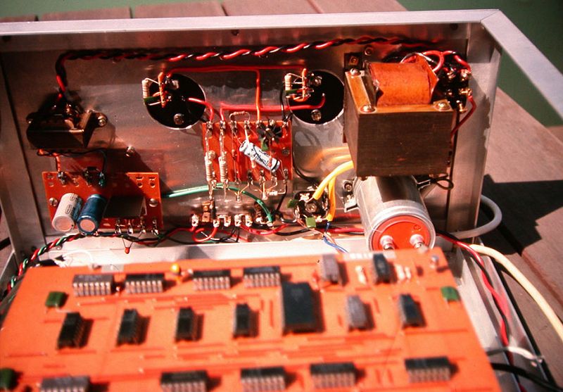

Попались мне тут весьма неожиданно фотографии конструкции EDUC-8, которые ранее не видел...
Educ8 built around 1978
User interface
EDUC-8 in spaceframe. Daughter board supported tape drive
Keyboard dropped down to show support circuitry
Power Supply

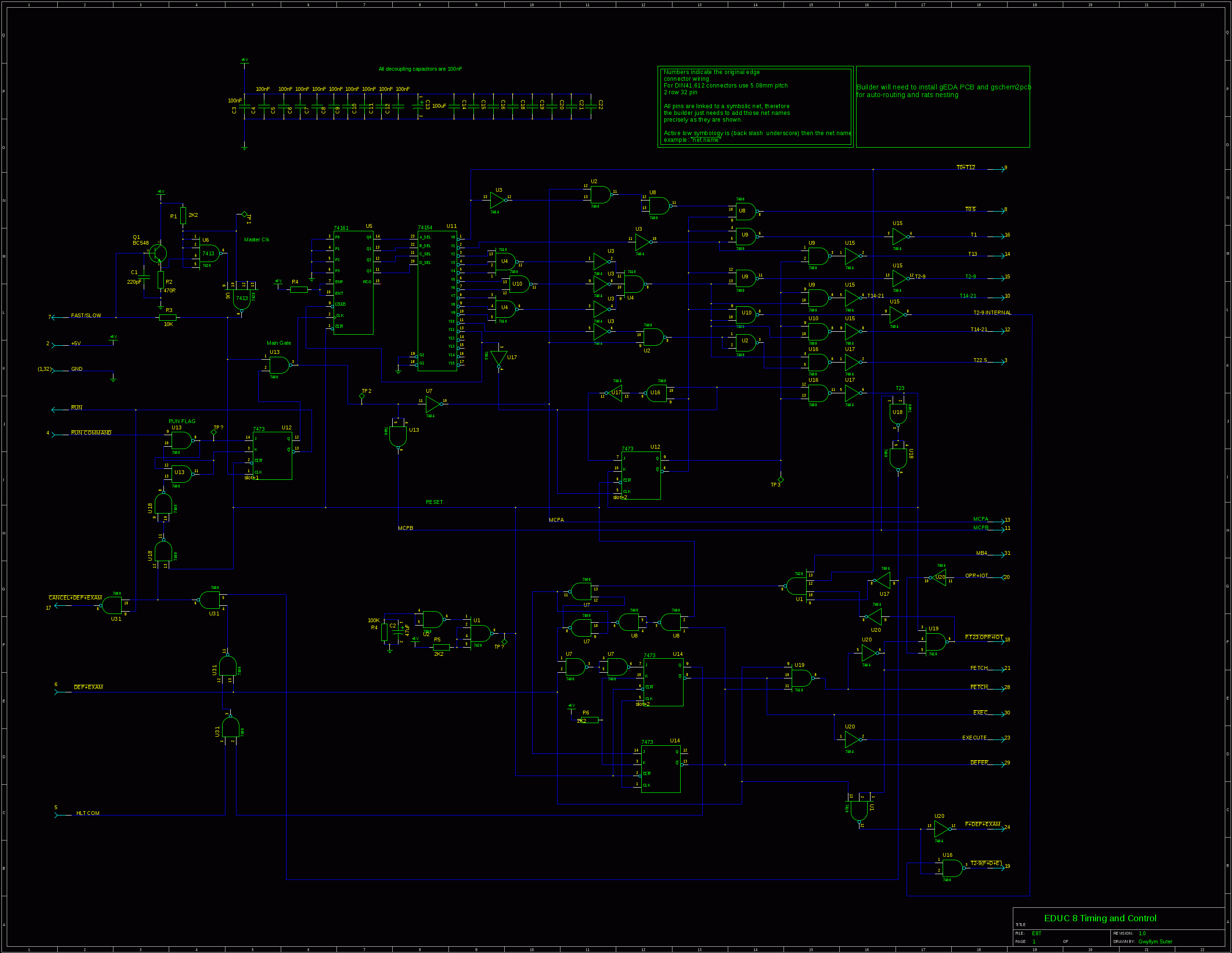

И очень приятной (отчасти) оказалась находка схем "мини-компьютера" EDUC-8, выполненных
в CAD-пакете gEDA schematics неким Gwyllym Suter-ом:
http://www.sworld.com.au/steven/educ-8/E8T.sch - Timing and Control;
http://www.sworld.com.au/steven/educ-8/E8D.sch - Instruction Decoder:
http://www.sworld.com.au/steven/educ-8/E8A.sch - Accumulator;
http://www.sworld.com.au/steven/educ-8/E8MX.sch - Muliplexer.

Теперь пару слов о том, почему я этим файлам обрадовался: дело в том, что имеющиеся в этой
ветке схемы от автора EDUC-8 в большей степени "логические", а не принципиальные.
От этого там "странные" логические элементы с инверсиями на входе - автор утверждает, что так
понятнее прослеживается логика работы схемы.
Работать с оригинальными схемами тяжеловато ещё и потому, что приходится мысленно заменять
серию 9ххх на 74хх, что весьма затрудняет работу.

EDUC-8 Schematics
А вот и сами схемы. Я их несколько подрезал по размеру и уменьшил количество цветов до 256.
Но сами чертежи весьма габаритные - поэтому здесь только линки на файлы:
http://www.nedopc.org/nedopc/upload/Educ8_T.gif - Timing and Control - 133776 B;
http://www.nedopc.org/nedopc/upload/Educ8_D.gif - Instruction Decoder - 91884 B:
http://www.nedopc.org/nedopc/upload/Educ8_A.gif - Accumulator - 67240 B;
http://www.nedopc.org/nedopc/upload/Educ8_MX.gif - Muliplexer - 134232 B.
По этим схемам вполне можно проверить работоспособность EDUC-8 в каком-либо из симуляторов.
Но предупреждаю - ошибки возможны. Просматривая схему Educ8_T.gif, я уже нашел две.
Ну и следует помнить также о том, что схема EDUC-8 расширялась, так что есть и просто отличия
от схем, опубликованных в этой ветке ранее.

EDUC-8_Accumulator_logic
Аккумулятор с логикой управления им отрисовал довольно быстро! :o
Большие идентичные блоки уже были на других схемах...
Посмотреть: 4_EDUC-Accumulator_logic
Особых схемотехнических изысков нет, разве что RAR делают сумированием аккумулятора
с самим собой, а вот RAL - переписью с выходов регистра-аккумулятора на его же
входы со свигов влево на разряд.
Почему это меня удивило - так 155ИР1 - регистр сдвиговый, и RAR можно выполнить одним импульсом! :o
Но нет - сдвиг 8 бит через последовательный сумматор... :(
Но в принципе - все основные блоки я привел в понятный вид, кроме дешифратора-селектора УВВ,
логики управления УВВ и самих УВВ...
Они пока не нужны, поскольку в минимальном варианте EDUC-8 запускается на том, что уже есть.
Если останется время в напряженную неделю конца отпуска - возможно, потихоньку начну
пробовать моделировать эту конструкцию... :wink:
