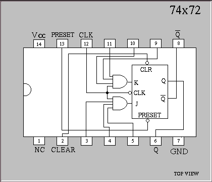

Добрался я по схеме, наконец, и до этого "неприятного" JK-flip-flop-а...
И аналога его в 74-й серии найти не случилось... :(
По даташиту 9000-й серии 9001 single JK flipflop - вот такой:
То есть, у него и по J и по K входам есть активный вход низкoго уровня, и это, похоже,
автором EDUC-8 используется:
На мой взгляд, здесь этот JK flipflop используется как обычный D-триггер...
Так что варианты, как мне кажется, следующие.
Либо поставить на замену вот такой JK flipflop из 74-й серии:
и при этом добавить инверсию по входу K, либо поставить сразу
D-триггер типа К155ТМ2:
Кстати, у автора есть и ещё места в схеме, где он использует JK flipflop,
как D-триггер, так что с учетом фазы синхросигнала можно их заменить...
Какие будут соображения? Или может кто-либо знает подходящий аналог
9001 в 74-й серии?
