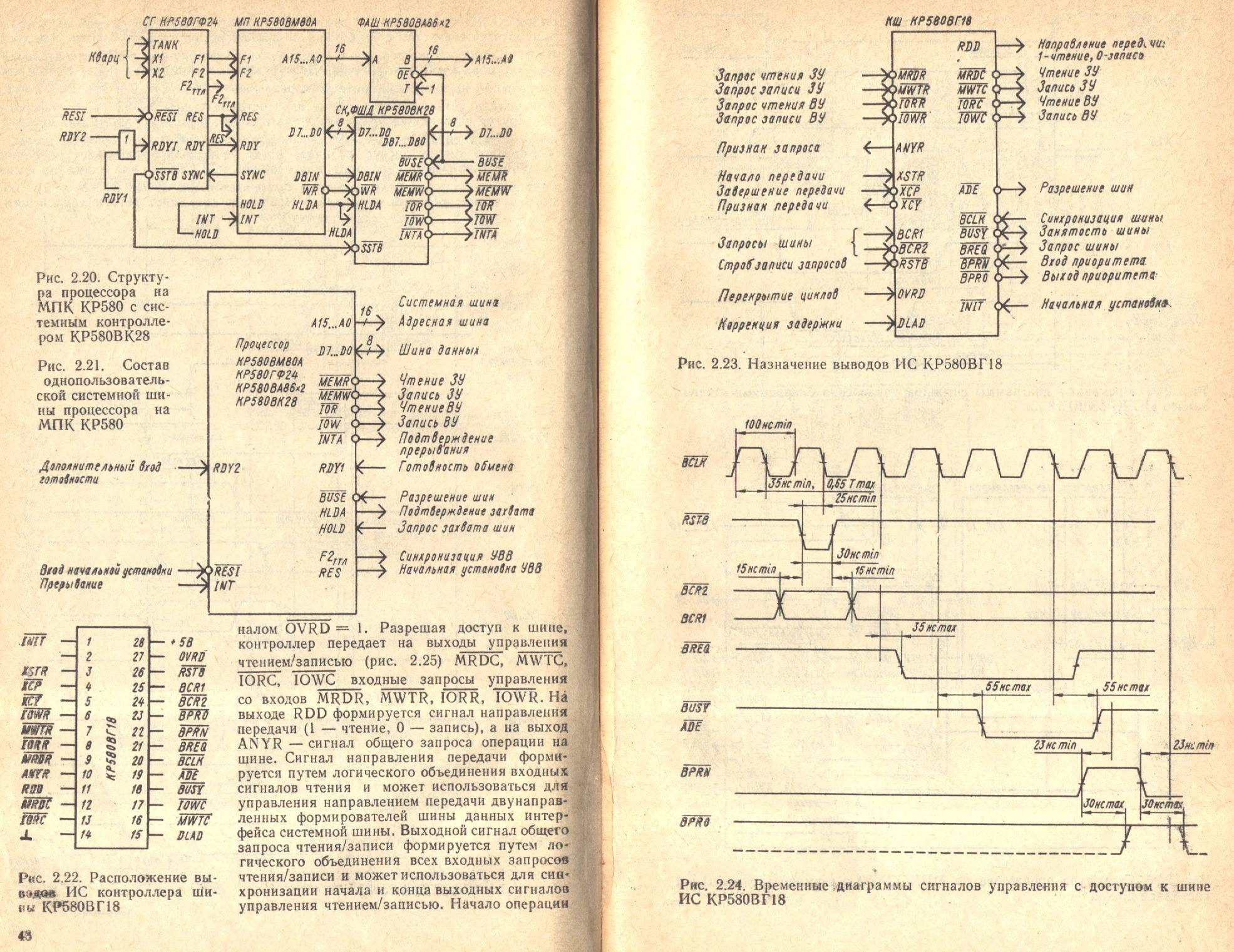

А кто может не посылать на... кучу адресов, а просто прямо здесь выложить назначение выводов этой самой 580вг18 ?

petrenko wrote:Судари.
На вас всех не угодишь - выложишь, так не интересно... :-?
Виталий выложил, я посмотрел - мне очень всё понравилось и я - сказал "Спасибо".
Админу не нравится
Shaos wrote:Печальная история про бессмысленную и от всех скрываемую схему на двух 8080, работающих по очереди.
Так что всем изучать - выложеную в открытом доступе, всем доступную и нескрываемую схему SMP на 5 процессорах 8080.
У меня в антивирусе настройки очень суровые - ругается он на zip , вот и прошу кого-нибудь просто выложить всего лишь назначение выводов 580вг18 - надеюсь не секретно и не идёт вразрез с чьим - либо мнением.
Повторяю - прошу только назначение выводов микросхемы , пожалуйста.

Lavr wrote:Ну знаете что, г-н petrenko, я этот zip скачивал - ничто и не вякнуло про вирусы... :o
Ну ладно - "господь вам всем судия"... 8)
О !
Благодарю, сейчас себе перекопирую.
Да я тоже уверен, что Виталий плохого не подсунет, просто антивирус у меня корпоративный и я настройки менять не имею права(, пароль только у админа), а антивирус жёстко запрещает всё подозрительное без всяких "разговорчиков в строю".
Так что ещё раз спасибо.

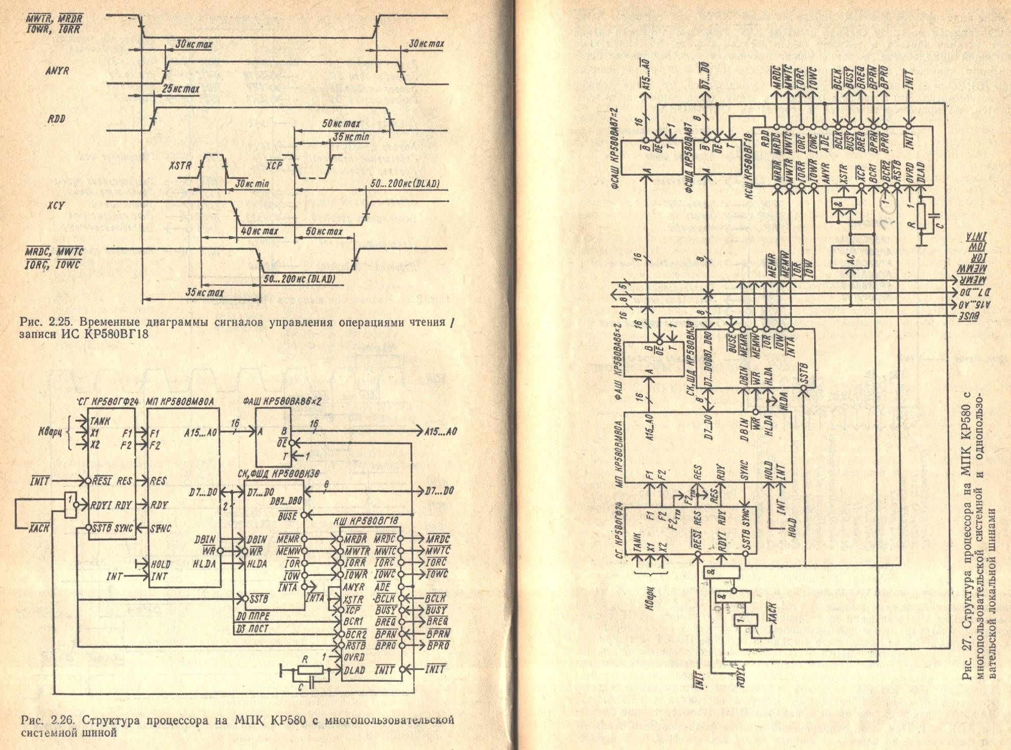

Участвовал в разработке подобной бяки.
Ключевые слова:
580ВК18 - контроллер арбитр шины
MultiBus II - буржуинский стандарт на сигнальную шину
И-41 - СССРовский стандарт на шину (корни идут из Киева)
А нельзя ли поподробнее, с реальными схемами и, не побоюсь этого слова, программами? :D
Теоретически вроде есть информация, но практика - совсем другое дело.
Сам искал.
Но под 8086 есть готовые куски кода, а вот под 8080 ,похоже, ничего нет.
Впрочем идея семафоров одна и та же, хоть в системах "ПС", хоть в МВК ,хоть в "барроуз" или "крэй", ну и в построенных на шине "мультибус", разумеется, всё примерно так же делается.
Единственное существенное затруднение - отсутствие физ. сигнала и прогр. префикса "LOCK" у 8080 .
Я вот уже в течении трёх месяцев периодически возвращаюсь к размышлениям о том, как бы так наиболее поноценно "прикошачить" к 8080 эдакую "фичу". ( одна идея есть, причём это также поможет продлить "M1" для второго и третьего байтов команды.. Но пока на 99% не уверен и до "железа" сие не довёл. )
А может у кого есть какие хитрые идеи на сей счёт ?
Posts: 964
petrenko wrote:А может у кого есть какие хитрые идеи на сей счёт ?
Самое простое - аппаратный порт, доступный обоим процессорам, после чтения из которого он устанавливается в 1, после записи - сбрасывается в ноль. Если считали ноль, значит мы главные и имеем право менять семафоры, события и др. элементы синхронизации в памяти.
