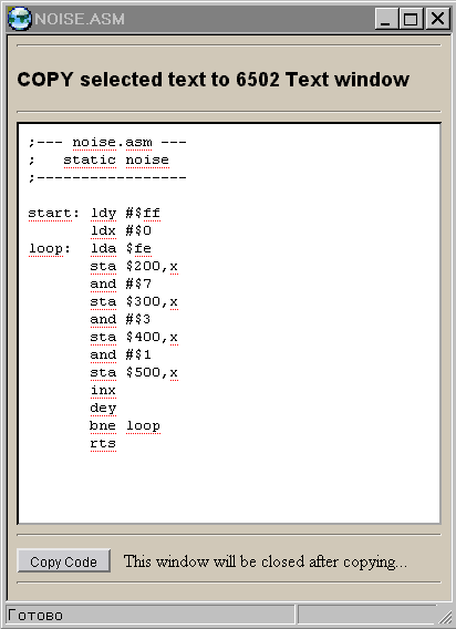

Хорошо хоть не каками... 8) А вот я не знаю, как в ваших фраерфоксах, но мой,
подлюка, начал проверять правописание в iframe ! :o
И я не знаю как проверку правописания в iframe отключить... :(
В обычном текстовом окне это делают так:
<textarea spellcheck="false">
</textarea>
А вот в iframe у меня что-то не прокатывает...

Проверил эти варианты... я думаю <body> это тоже не textarea... не идёт.
Но! У iframe:
numframe.contentWindow.document.designMode = 'on';
Странно, что не срабатывает. По документации body имеет свойство spellcheck, которое распространяется на все элементы текстового ввода. Dragonfly в опере подтверждает наличие оного. Позже попробую проверить у себя.
jdigreze wrote:Странно, что не срабатывает. По документации body имеет свойство spellcheck, которое распространяется на все элементы текстового ввода.
Но вот почему-то не срабатывает... :( Хотя я попытался применить .spellcheck='false' во всех возможных вариациях.

У меня, кстати, проверка орфографии не приключилась:

jdigreze wrote:У меня, кстати, проверка орфографии не приключилась:
Это потому как нет:
Lavr wrote:У iframe:
А с ним, всё как и у меня:
Если:
function ounl() {
var numframe = document.getElementById("frame");
alert("go out now?");

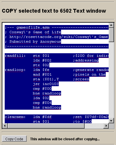

В противном случае и у меня нет проверки. Но без designMode = 'on' я не могу выделить
из скрипта весь текст, а у меня он - выделяется автоматически:

Но я думаю, не бороть больше это подчеркивание, оно ничему не мешает, а метод - работает,
файл грузится с локального диска, хотя везде пишут, что JS это не умеет.
Просто хотел ещё для удобства, если PopUp окно загрузки закрыто через [X], посылать сообщение,
что *.asm-программа не загружена...
В принципе, весь процесс можно сделать без всплывающего окна - на полном автомате, но останавливаю
окно открытым, чтобы можно было убедиться, что загружатся то, что надо.
