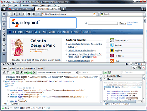

JavaScript стал популярным последнее время и отладчики JS в современные браузеры
встроены.
Оказалось, и в моей не самой новой "Opera-9.64" под Вендой-98 отладчик JS также
предусмотрен...
И он носит название Opera Dragonfly.
Opera Dragonfly – полнофункциональный набор средств разработчика, предназначенных
для упрощения вашей работы. На расстоянии одного щелчка правой кнопкой мыши от вас.
Ну правой кнопкой мыши - я не справился... видимо, затупил... :wink:
А вот с трёх кнопок клавиатуры: Ctrl + Shift + I отладчик Dragonfly
у меня запустился, чем сначала порадовал! :roll:
Но потом выяснилось что онлайновый он... что несколько огорчило, но ненадолго.

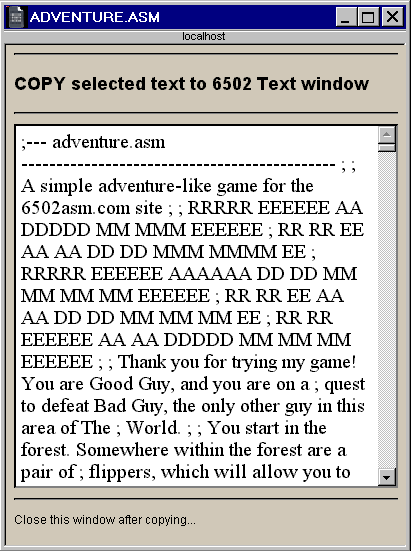

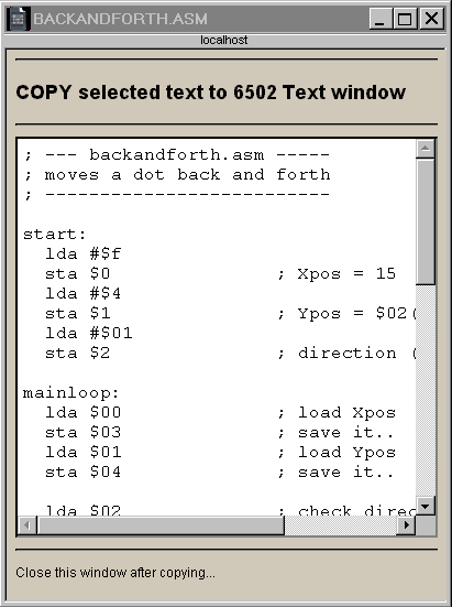

Shaos wrote:в каком-то одном браузере вроде бы есть класс File для работы с локальными файлами...
В общем локальный файл нормально втаскивается в iframе...
<iframe id="frame" src='file://localhost/C:/.../6502%20A/examples/adventure.asm' width=380 height=260 >
а потом его можно скопировать в переменную:
var linkedFrame = document.getElementById("frame");
var content = linkedFrame.contentWindow.document.body.innerHTML;
А эту переменную уже использовать в программе ассемблера.
То тут, блин, какая-то засада случается...
Все *.asm-файлы по сути текстовые и втягиваются в iframе нормально:
Как я понял, браузер просто автоматом подставляет перед текстовыми файлами:
<pre>
а вот
</pre> - в конце не ставит...
Но один единственный файл почему-то при загрузке портится... :(
http://www.6502asm.com/examples/adventure.asm
<pre> браузер в его начале не ставит...
Совершенно непонятно - почему...
Если добавить к файлу искуственно
<pre>
</pre>
Форматирование внешне не портится, но портится при копировании...
Posts: 16761
Есть у меня подозрение, что шибко длинные строки портят формат в iframе...
screen_data:
;   0   1   2   3   4   5   6   7   8   9   10  11  12  13  14  15  16  17  18  19  20  21  22  23  24  25  26  27  28  29  30  31
dcb $55,$55,$55,$55,$55,$dd,$dd,$55,$dd,$99,$d9,$d9,$99,$99,$99,$99,$99,$99,$99,$99,$9d,$d9,$99,$dd,$55,$dd,$dd,$55,$55,$55,$55,$55 ; $00 Forest, E/W Path
dcb $55,$d9,$9d,$55,$55,$99,$9d,$55,$5d,$99,$9d,$d5,$5d,$99,$99,$d5,$5d,$9d,$99,$d5,$5d,$99,$99,$d5,$55,$d9,$99,$55,$55,$d9,$9d,$55 ; $01 Forest, N/S Path
dcb $bb,$bb,$bb,$bb,$bb,$bb,$bb,$bb,$bb,$ff,$fb,$bb,$ff,$ff,$ff,$ff,$bb,$ff,$fb,$bb,$bb,$bf,$bb,$bb,$bb,$bf,$bb,$bb,$bb,$bf,$bb,$bb ; $4f Black, S/E/W
dcb $bb,$bf,$bb,$bb,$bb,$bf,$bb,$bb,$bb,$ff,$fb,$bb,$ff,$ff,$ff,$ff,$bb,$ff,$fb,$bb,$bb,$bb,$bb,$bb,$bb,$bb,$bb,$bb,$bb,$bb,$bb,$bb ; $50 Black, N/E/W
dcb $bb,$bf,$bb,$bb,$bb,$bf,$bb,$bb,$bb,$ff,$fb,$bb,$ff,$ff,$ff,$ff,$bb,$ff,$fb,$bb,$bb,$bf,$bb,$bb,$bb,$bf,$bb,$bb,$bb,$bf,$bb,$bb ; $51 Black, N/E/S/W
А innerText вместо innerHTML не работает? Вроде бы как логичнее именно его использовать.
