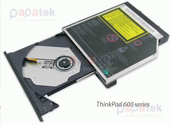

Полез я снова в привод - точно выяснить, что там люфтит, а что нет, и, кажется,
проблему обнаружил...
Ну прежде всего привод у меня вот такой - это TOSHIBA DVD-ROM SD-C2102.
Мой отличается не в лучшую сторону, что нет съемной светлой панели на трёх винтах.
Аккуратно "покачал" пальцем шпиндель - там всё "жостко" никаких намёков даже на люфт,
и ось ни на иоту не движется вверх-вниз...
Значит - не оно.
А вот с оптической системой и существует проблема - она вместе с направляющими болтается
миллиметра на полтора вверх-вниз.
Похоже крепления направляющих разболтались в районе шпинделя...
Ну теперь понятно - почему вот этот трюк мне помогает:
Я просто "подбрасываю" салазки с лазером и направляющими - к поверхности диска!
Ну, поскольку мой привод невозможно открыть сверху - придется разбирать...
Жаль, что нет возможности проверить всё в открытом положении - блокировка внутри где-то.
Интересно, что сами салазки я обычно проверяю - легко ли они ходят по направляющим, а вот
вверх приподнять ни разу не пробовал...
Ну по идее, если я прав, - всё должно офигенно работать даже не на боку, а кверх ногами?
