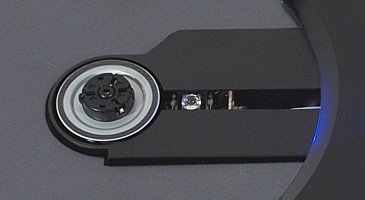

Вот в этом у меня как раз сомнение... у меня же там шпиндель вот такой:
Он же с зацепками подпружиненными и по идее все диски удерживает очень
жестко, распирая от центра... я это проверял.
Люфта оси двигателя шпинделя не заметно... вот разве что ось вверх-вниз стала
двигаться...но это, не разбирая, сложно проверить.
На глаз - не видно... сам диск быстрее прогибается при небольшом усилии...
