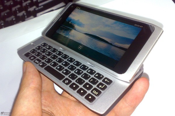

Вполне возможно... но всё же, видимо, лучше поменьше... вроде этого:SAA wrote:Что то вроде этого? http://www.oldcomputermuseum.com/laser_pc4.htmlLavr wrote:Ну я в принципе хочу что-то типа карманого компьютерчика с ЖК дисплеем, программированием на АСМ 8080
или z80, но обязательно с портами. Типа такой карманный микроконтроллер общего назначения с привычной системой команд.
Ну а если серьёзно, то я столько раз подбирася к этой идее с разных сторон (если почитать этот форум)
то у меня по крайней мере вариантов где-то на 5 разных уже всего припасено...
