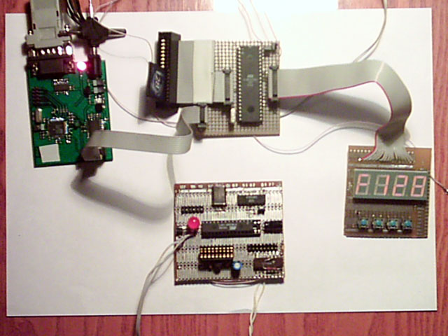

Выкладываю фото, с документацией как всегда напряг :-)
Слева-напрво, сверху-вниз: jtag отладчик, "мафончик" на 16 меге, user interface, "мафончик" на 8 меге.

DVS wrote:Слева-напрво, сверху-вниз: jtag отладчик, "мафончик" на 16 меге, user interface, "мафончик" на 8 меге.
Горю желанием на 16 меге собрать, но нам безработным очень тяжко со временем :(. Опять меня коммерческими проектами закидали супостаты!
Posts: 25408
Какой JTAG отладчик юзаешь? Хочу тоже JTAG - задача подешевле уложиться
P.S. Залил твою фотку сюда, а то не хотела открываться

Shaos wrote:Какой JTAG отладчик юзаешь? Хочу тоже JTAG - задача подешевле уложиться
JTAG отладчик отлично прикидывается JTAG ICE 1 для COM порта и поддерживается IAR C,ASM for AVR (я использую), AVR Studio. Ещё через него можно шить процы без SPI. Экономически оптимальный вариант, там стоит 16 мега + 2хЛогика.
PS: возможно можно ПЛИСы шить, я ещё не в курсе.

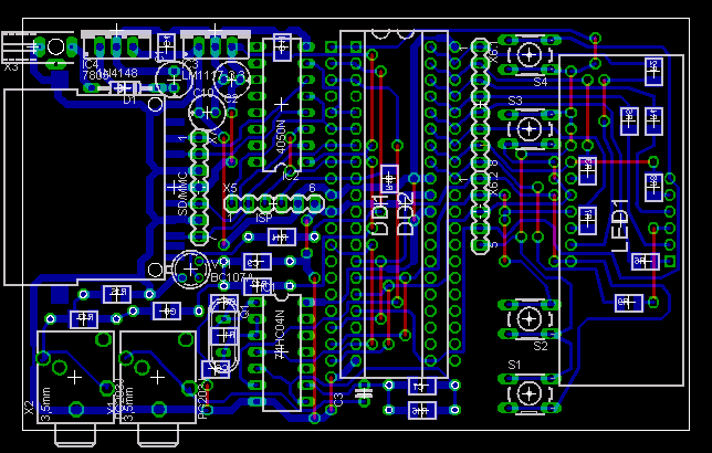

PCB design #1
Сначала была идея... Потом она обрела очертания... Потом была реализована.
Что я хотел сделать:
1) Возможность установки как atmega16 так и atmega162 (поконтактно они не совместимы)
2) Возможность установки элементов R и C как в "обычном" исполнении, так и в SMD
3) Возможность использования другого типа индикатора.
4) Использование в качестве корпуса подкассетника от аудиокассет.
И вот что получилось:
1) Посадочные места под DIP обоих типов процессоров есть.
2) Места под установку элементов аналоговой части универсальна, а вот обвязка генератора и дисплея ТОЛЬКО SMD.
3) Стандартно на плате место под четырехразрядный индикатор, который был использован в оригинальной схеме. Но! Есть возможность отрезать (в прямом смысле) часть платы, на которой расположен индикатор, и использовать другой, который можно подключить к штырьевому разъему.
4) В размер 100х65 вроде бы влез, но гложут сомнения, что не влезет по высоте.
Вот как оно выглядит на Eagle:
А вот тут архив схемы и борды в формате Eagle:
http://www.nedopc.org/nedopc/upload/hardtaper.zip
P.S. На выходных буду работать утюгом. О результатах сообщу позже. ;)

Отличная работа!
От себя хочу сказать, что после "утюговой" платы изготовлю с 10-ок на предприятии. Когда устройство наконец обретёт "борду", думаю будет стимул реализовать давнишние задумки как то:
1) Буферизация при операциях чтения/запись ( блок упрощённо оттестирован с файлом находящимя в памяти программ т.е. без FAT16 )
2) Поддержка фрагментированных файлов ( как следствие 1-го )
3) Загрузчик с файл-менеджером
4) Доработка User Interface.
