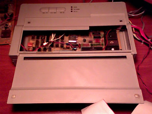

Сделал флэш-диск 512kB.
внешний вид:
софт для поддержки еще не написал, но уже тестировал "вручную" - эта игра была загружена с флэшки:
Posts: 487
в принципе туда лезут любые флэшки, тестировал на W29EE512, но для полного счастья для А18 нужно будет джампер поставить на +5В - у некоторых флэшек 1 нога - сброс или еще что-нибудь в этом роде, и при "0" там они не работают (например, AT49F002)

Posts: 16803
2_HardWareMan
HardWareMan wrote:...все лапки ВВ55 желательно подтягивать к +5, пышто в режиме ввода (когда ресет) они плывут.
Чёта мне помницца - ВВ55 во время ресета все ноги в высоком импедансе, а по ресету - все на ввод, так что-ли ?
Posts: 487
да, по ресету все на ввод, по инициализации на вывод - нули. пробовал писать С0h в С до инициализации - толку не было, но потом я понял, что глюк был во время режима "на ввод" после ресета, когда уровни плавали.
Posts: 16803
2_shoorick
А это у тебя не мааааленький такой советский струйный принтер "Электроника" был ?
Он ещё головку тонким троссиком таскал?
Типа "Электроника МС 6312", а ?

А я вот почему и спрашиваю. Я себе такой не купил, поскольку прежде, чем увидел в магазине "Электроника", мне уже приносили его чинить. Были траблы с головкой. Так что деньги приходилось считать, и на покупку я не решился. Но воспоминание - как об очень приятной аккуратной игрушке. Как увидел у Шурика корпус - помчался в Гугель вспоминать...
Posts: 487
у меня был (и есть) только корпус :) по-моему, там еще железяка внутри была, типо шасси - уже не помню, и всё :) оставил, потому что корпус прикольный.
