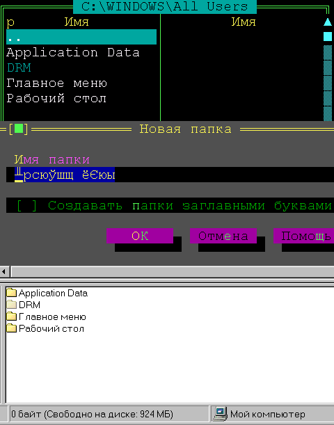

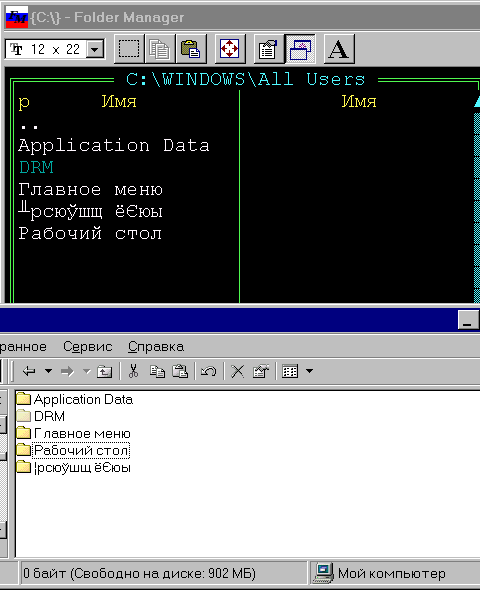

Опыт очень простой: скопированное название папки Рабочий стол в редакторе
транспонировано в ДОС кодировку и снова скопировано в буфер обмена.
В консольном приложении Венды создаётся папка с кривым именем:
(вверху - Folder Manager - консольное приложение, внизу - окно Проводника.
Дальше баг успешно создаётся и ведёт себя в точности как здесь ранее описано:
папка не может быть удалена, папки не существует.
Сама Венда средствами Проводника такой папки создать не даёт!!!
Венде в названии папки не нравится всего лишь первый символ.
Если скопировать название папки так, как показывает его Венда, то такую папку
запросто можно создать и всё будет корректно.

Нашел конкретно, условия появления бага. Он случается, когда из консольного
приложения Венды вызывается программа MS-DOS. Это совершенно чётко.
У меня из Folder Manager вызывал Borland C++ - bc.exe .
"Рабочими столами" запрудил весь десктоп. :lol:
Не знаю пока, от всех ли MS-DOS приложений такой эффект.
Если в пути C:\WINDOWS\All Users\¦рсю¢шщ ёªюы эту папку удалять,
она всякий раз появляется заново. Интересно, что только на десктопе.
В папке C:\WINDOWS\Рабочий стол этих клонов в этот же момент нет.
Предполагаю, что эффект вызван пользовательской политикой Венды.
Не приложение MS-DOS, а Венда лезет в пользовательскую папку
C:\WINDOWS\All Users\Рабочий стол
что-то там для себя посмотреть с кривым эффектом.
Что она там ищет - попробую выяснить вьюерами, раз уж точно знаю момент
возникновения бага.

Утилита REGMON.EXE (Монитор реестра) показывает, что, действительно, Folder Manager
получает из реестра ключ Common Desktop в кодировке ДОС:
14  Manager  QueryValueEx  HKLM\Software\Microsoft\Windows\CurrentVersion\Explorer\User Shell Folders\Common Desktop  NOTFOUND
15  Manager  CloseKey  HKLM\Software\Microsoft\Windows\CurrentVersion\Explorer\User Shell Folders  SUCCESS
16  Manager  CreateKey  HKLM\Software\Microsoft\Windows\CurrentVersion\Explorer\Shell Folders  SUCCESS  hKey: 0xC29B9D60
17  Manager  SetValueEx  HKLM\Software\Microsoft\Windows\CurrentVersion\Explorer\Shell Folders\Common Desktop  SUCCESS  "C:\WINDOWS\All Users\¦рсю¢шщ ёªюы"
Может так и надо - Венда считает консольное приложение программой ДОС?
Посмотрю дальше, как этот ключ применяется...
Posts: 25119
А если из фара запускать? ;)
Т.е. важно чтобы это было именно CMD?
Или оно из любого консольного приложения так чудит?
Posts: 17043
Shaos wrote:А если из фара запускать? ;)
Мне кажется - главное - это получение "кривого" значения ключа Common Desktop.
Дальше, мне кажется, этот момент на всё и влияет. Такой папки не будет,
значит придётся её создать, откуда и вылезет:
Сейчас проверю обращения к файловой системой через FILEMON.EXE и посмотрю,
как повлияет смена кодировок на "cp_1250.nls"
