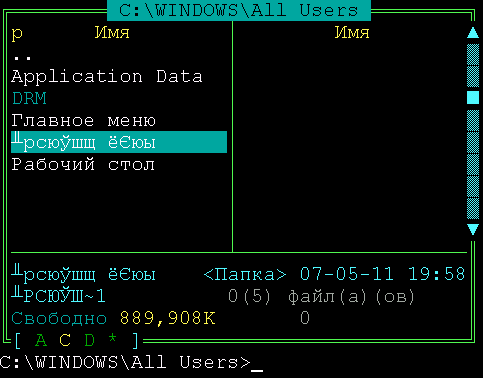

Непонятный Баг '98
Непонятный Баг '98
Много багов Венды'98 я повычистил, но вот этот не пойму никак.
Проявляется он на десктопе при работе некоторых ДОС-программ, по идее
должных корректно работать в среде Вынь. В частности это замечено за
Borland Pascal 7.0, Borland C++ 3.1. Можно их и не юзать, коли так,
но под первым компилю исходники Шевцова, под вторым - исходники
Пыхонина.
В эту хитрую папку, которая на самом деле есть "Рабочий стол", но в
ДОС-кодировке средствами Венды войти нельзя.
Венда также не способна всеми своими средствами удалить эту папку.
Глюк встречается не только у меня. Встречал в инете обсуждение, где
эту папку так и не смогли удалить. На самом деле в окне ДОС в нее можно
войти через файловый манагер типа VC или DOS-Navigator. Последним эту
папку можно и безболезненно удалить.
Собственно говоря, сама папка с десктопа исчезает после перезагрузки, но
так и остаётся в C:\WINDOWS\All Users\¦рсю¢шщ ёªюы.
При проверке диска любыми подвендовыми средствами папка обнаруживается как
ошибка файловой системы без возможности исправить.
Момент, как она создаётся точно отловить не смог, но подозреваю, что это
попытка обращения из окна ДОС к папке "Рабочий стол" но с глюком в кодировке.
Такая папка беспроблемно создаётся (почему-то), но в дальнейшем не нравится
ОС из-за некорректных символов в имени.
Возможно, кто-то сталкивался с подобной фичей и способом как его устранить?
PS. Похожая ерунда встречалась и вот в какой ситуации:
на самом деле это
FriendlyName:Виртуальный параллельный ИК-порт и
FriendlyName:Виртуальный последовательный ИК-порт
Но кто-то умный зашил эти названия в драйвера в DOS-кодировке.
Я поменял было эти надписи в дровах, но при удобном случае установки новых
устройств, Венда считает правленные драйверы не нативными и норовит заменить их
из своего дистрибутива...

Posts: 25119
а нафигаж тыж на рабочем столе то работаешь :)
многие дос-программы не только русские буквы в названиях файлов и каталогов не понимают, но и пробелы...
Posts: 17043
Shaos wrote:а нафигаж тыж на рабочем столе то работаешь
Нет - я на нём не работаю. Работаю я там, где работают все нормальные люди:
C:\WORK\BP70
C:\WORK\BC31
но непонятный мне баг вываливается всегда на десктоп, как показано выше.
Posts: 25119
Ну тогда проверь себя на заразу - досовские программы не могут лезть ни в какой рабочий стол, если они лежат в совершенно другом месте
Posts: 17043
Shaos wrote:Ну тогда проверь себя на заразу
Я это периодически делаю - суть, видимо, не в этом. Глюк бывает и у других
юзеров Вынь98. Причем из-за кодировки они даже не могут понять суть глюка...
Lavr wrote:Глюк встречается не только у меня. Встречал в инете обсуждение, где
войти
http://forum.windowsfaq.ru/archive/inde ... -3106.html
PS. На "Рабочий стол", похоже, обращается сама Венда. Но почему-то в кодировке ДОС.
Хотя судя по папке на десктопе Винда это вроде и правильно делает...
Posts: 25119
я в 98-м досе с окошками работал много лет - ничего подобного НИКОГДА не встречал - так что бери самый новый антивирус и проверяйся
P.S. это ты в том форуме отметился 5 лет назад и с тех пор так ни одного ответа и не получил? ;)
Posts: 17043
Из интересу прогуглил на фразу ¦рсю¢шщ ёªюы - это происходит и в других
случаях. Люди правильно указывают - при работе с Java, в частности.
в чём проблема этих строк?
http://svoyl2.ru/forum/24-4070-
Так что самый новый антивирус здесь не причем... Проблеме в обед - много лет,
за это время этот вирус все давно бы нашли.
Posts: 17043
Shaos wrote:это ты в том форуме отметился 5 лет назад и с тех пор так ни одного ответа и не получил?
Если бы я получил где-либо ответ, я бы, безусловно, не спрашивал повторно.
А сам я это не победил.
Posts: 25119
ну к досовским программам это отношения никакого не имеет - чисто виндовые заморочки с кодировками у русской (или русифицированной?) версии винды 98
Глюк с кодировкой подтверждаю. Как по дровам, так и по папкам (и не только Рабстол, я вам скажу). Не нравится то, что SFN должно быть cp866, а екстент LFN в cp1251. Щит хапенс...
Posts: 17043
чисто виндовые заморочки у русской (или русифицированной?) версии винды 98
Это и я за более чем 5 лет понял. Весь вопрос в чем заморочки, почему происходят
лишь иногда и как их устранить. Я ж привёл пример, что причину заморочек можно
найти и устранить. Значит где-то "Рабочий стол" прописан в ДОС-кодировке, но я
не смог найти.
PS. Shaos, если ты чего-то не встречал, это не значит, что такого вовсе нет.
Shaos wrote:я в 98-м досе с окошками работал много лет - ничего подобного НИКОГДА не встречал
Posts: 25119
может уменя правильная русская версия была :)
в инете пишут что например если написать батник в нотепаде который копирует в папку "Рабочий стол", то будет менно такой результат, т.к. нотепад использует виндоус кодировку, а не досовскую - которую требует батник
