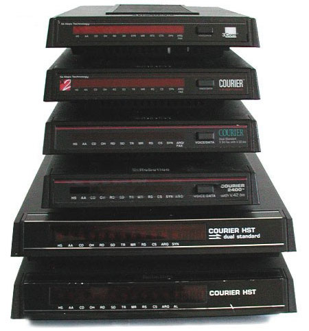

2 56K Кури делают полнодуплексные 56К в своем особом режиме (включается регистром) на прямой изолированной линии. Эмуляция линии - тупо источник 12В с малым внутренним сопротивлением. Ваш Кэп.
Но речь шла о ДСЛ модемах, а они от 64К. ;)

Скорость до 115200 бит в секунду... Курьиры УСР Работиксы со своими 56K нервно курят в углу. :wink:

"Многие" - неопределённый критерий... Из 4-х модемов, имеющихся у меня
в наличии, в "хитрый режим" может перейти только "Курьир". То есть, 75%
из них - НЕ СПОСОБНЫ к подобным трюкам. Опираясь на такую статистику, я
и заявляю - "а многие не умеют". Иначе твоё "многие", Кеп, супротив моё
"многие" - это просто досужий фольклор. Вот так-то... да:3
Начнем с того, что подав команду ATD без номера в параметре мы заставляем модем подключаться не используя набор номера, т.е. по существующему соединению. Вопрос в другом - умеет ли отвечать модем на другой стороне на такое подключение. Но никто не мешает нам подать ATA на другом конце, ведь так? Такое подключение согласуется людьми, как и в случае с факсом. Я говорил про этот случай, и не говори мне, что ни один из твоих четырех модема так не умеет. :3
