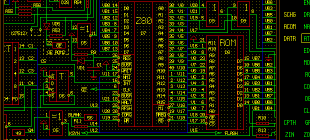

Джентльмены! А может вместо пустого трёпа сделаем что-нибуть полезное к 30-летию сабжа?
Ну, к примеру, проведём реверс-разработку формирователя видеосигнала на z80 от ZX_NEXT Conan-а?
Что-то мне подсказывает, что там всё не так сурово запутано, как излагает один из авторов.
По крайней мере, мне кажется, этот реверс вполне осуществим без SQL и "красивого OLAP-овского куба"... :wink:

схему то можно увидеть, ибо в тех краях не зареган?
Я не питаю интереса к этой поделке. VPU, защита, "плавающие" биты в затворе ЕПРОМа... Вообще я не понимаю этой школоты. Ну заложили защиту, ну и пес с ней, сделай свое, все просто же. Достаточно знать работу Z80 (раньше было проблематично, сейчас нет) и развертку. Все. А тут кто-то пытается разобраться, а кто-то откровенно троллит остальных. Уныло.

схему то покажите кто-нибудь
скорочтением осилил 31 страницу того самого треда - захватывающее чтиво, однако. :lol:
MC68k wrote:да ладно тебе. в советской россии еда пожирает тролля.
А схема простая шо пипец.

MC68k wrote:схему то покажите кто-нибудь
http://zx.pk.ru/attachment.php?attachme ... 1209136957
это ПЗУ
http://zx.pk.ru/attachment.php?attachme ... 1312101828
это схема
Posts: 16858
HardWareMan wrote:А схема простая шо пипец.
А вот это, собственно, и интересно!

HardWareMan wrote: А схема простая шо пипец.
только, если собрать по ней, ничего работать не будет. даже с оригинальным видеоПЗУ.
