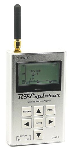

А если покупать - думаю может лучше что-то вот похожее купить:
Всё-таки мне спектр померять надо, а не спектроанализаторы конструировать...
Цена у него - вполне приемлема - 99$, но вот параметры мне не очень нравятся... :-?

Да странный диапазон
Frequency band: 910-920 MHz (enhanced to 900-930 MHz if an Expansion Module is connected)
Даже GSM-900 не захватит :o
PS. Все таки купить тюнер и спектроанализатор конструировать... :idea:
