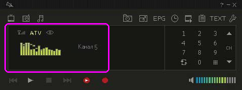

PPS. Инструкия к ТВ-тюнеру F210_AverMedia иллюстрирует этот режим вот такой фигулькой:
То, что я видел в своё время, на анализатор спектра было похоже гораздо больше.
Но, тем не менее иллюстрирует, что в принципе - возможно!

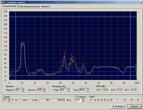

Скачал, наконец, этот (наверное обновленный) плагин с оффициального сайта Beholder...
BPP_LineView_v104.zip версии BPP_LineView_v101.zip найти не смог...
Прочитал описание плагина:
Плагин BPP_LineView предназначен для измерения параметров произвольной
видимой строки телевизионного кадра. Плагин позволяет измерить отношение
сигнал/шум на любом участке ТВ-строки, а также просмотреть спектр и уровни
распределения для каждой отдельно взятой RGB/YUV компоненты телевизионного
сигнала.
Засомневался... то ли это, что мне надо?
Я надеялся увидеть что-то типа такого:
очень сомнительная затея. какой ширины полосу надо анализировать?

Это вовсе не то что мне надо... и MC68k в своих сомнениях также прав... :(
Это анализ спектра видео-сигнала одной телевизионной строки растра.
И я посмотрел, на диске в комплекте TV Tuner-а «Beholder» у меня такой
плагин был, и я его даже не устанавливал, поскольку никакой пользы в нём
не видел.
Вообще, поскольку я неоднократно к этой проблеме возвращался, основная
трудность создания анализатора спектра ВЧ сигнала в диапазоне телевизионных
каналов МВ и ДМВ
заключается в том, что большинство ТВ-тюнеров не передают в
компьютер никакой информации об реальной величине ВЧ сигнала.
В ВЧ тракте действуют специфические цепи АРУ, чисто аппаратно усиливающие
ВЧ сигнал до величин, обеспечивающих уверенное ТВ изображение после детектирования.
И вариантов вырисовывается примерно два: первый - что специфические модели карт
ТВ-тюнеров всё-же как-то опосредованно позволяют оценит величину
ВЧ сигнала, кажется по значению напряжения АРУ.
Второй же вариант заключается в том, что в конструкцию ТВ-тюнера вмешиваются,
с целью информацию о величине ВЧ сигнала каким-то образом в компьютер
всё-же затащить.
Вобщем смутили меня как-то господа с http://www.radioscanner.ru/. Видимо сами
не знали в чём суть. :(
Увидели вкладку - "Спектроанализатор" и не разобрались в сути.
