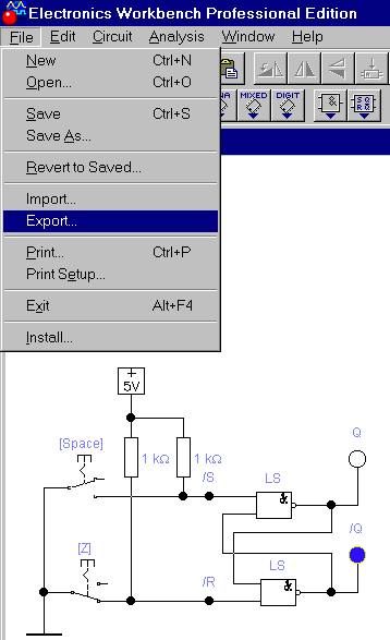

Shaos wrote:имхо SPICE это для аналоговых схем - нафига нам аналоговые схемы?...
Да неужели? :o Shame on you! :wink: Неверное у тебя "имхо"... :-?
****** c:\ewb\shems_old\rs_ttl\rs_trig_.ewb ******
*  Interactive Image Technologies                *
*  This File was created by:                     *
*    Electronics Workbench to SPICE netlist      *
*    conversion DLL                              *
*  Mon Aug 20 21:07:37 2012                      *
* Resistor(s)
R1 14 3 1K
R2 15 3 1K
* Connector(s)
* node = 4, label =
* node = 2, label = /S
* node = 3, label = /R
* node = 0, label =
* node = 1, label =
* +Vcc Voltage Source(s)
V5V_U9 3 0 DC 5
* 2-Input NAND Gate(s)
UNAND_U4 NAND(2) $G_DPWR $G_DGND 0 14 12 T_GATE_ttl_LS IO_STD
UNAND_U5 NAND(2) $G_DPWR $G_DGND 15 12 0 T_GATE_ttl_LS IO_STD
* Red Probe(s)
* red Q
.PROBE D(PrbR0)
UPrbR_U6 BUF $G_DPWR $G_DGND 0 PrbR0 D0_GATE IO_STD
* Blue Probe(s)
* blue /Q
.PROBE D(PrbB12)
UPrbB_U8 BUF $G_DPWR $G_DGND 12 PrbB12 D0_GATE IO_STD
* Misc
.MODEL T_GATE_ttl_LS UGATE
+ ( TPLHMN=10n TPLHTY=10n TPLHMX=10n
+   TPHLMN=10n TPHLTY=10n TPHLMX=10n )
.LIB
.OPTIONS ITL4=250 METHOD=GEAR
.END
У SPICE есть, конечно, некоторые ограничения, но как ни крути,
его принимают за стандарт...
Posts: 25282
то что ты привёл легко покрывается и без притягивания за уши аналоговой составляющей - просто вводим третье состояние Z и таблица переходов блока "подтягивающий резистор" будет выглядеть следующим образом:

Shaos wrote:то что ты привёл легко покрывается и без притягивания за уши аналоговой составляющей - просто вводим третье состояние Z и таблица переходов блока "подтягивающий резистор" будет выглядеть следующим образом:
I|O
F|F
T|T
Z|T
точно также можно подтянуть на землю...
А зачем мне эта ненужная ботва? Я тебе привел пример, что формат данных
SPICE - это не только для аналоговых схем
, как считал ты.
А для чего ты мне излагаешь всю эту бодягу про "третье состояние Z и таблицу
переходов
", я просто не представляю... :o
Если ты что-то хочешь делать по-своему - делай, но это никак не влияет
на формат данных SPICE... :-?
