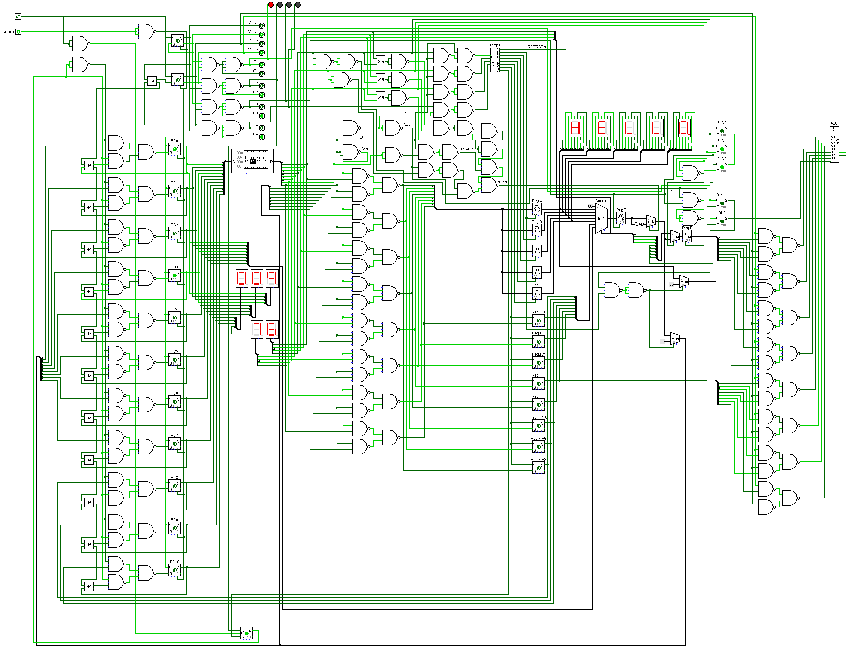

Обновил архивчик: http://nedopc.org/nedopc/files/logisim-nedonand.zip
Потихоньку прикручиваю АЛУ (это маленький прямоугольничек у правого края схемы)

Потихоьнку горожу в Logisim обёртку вокруг 4-битного АЛУ, подсоединяющую его к 8-битной системе, и что-то кол-во микросхем в этой обёртке уже перевалило за половину количества, составляющего само АЛУ - так что наверное будет проще второй такой-же 4-битный АЛУ подцепить параллельно и не мучиться...
P.S. Хотя микросхем всё равно меньше с одним АЛУ - в АЛУ их 30, а в схеме обёртки порядка 20, т.е. это 30+20=50 (одно АЛУ плюс обёртка) против 30+30=60 (два АЛУ в параллель)...
Posts: 25228
Re: Самодельный процессор nedoRISC-0 (NEDONAND)

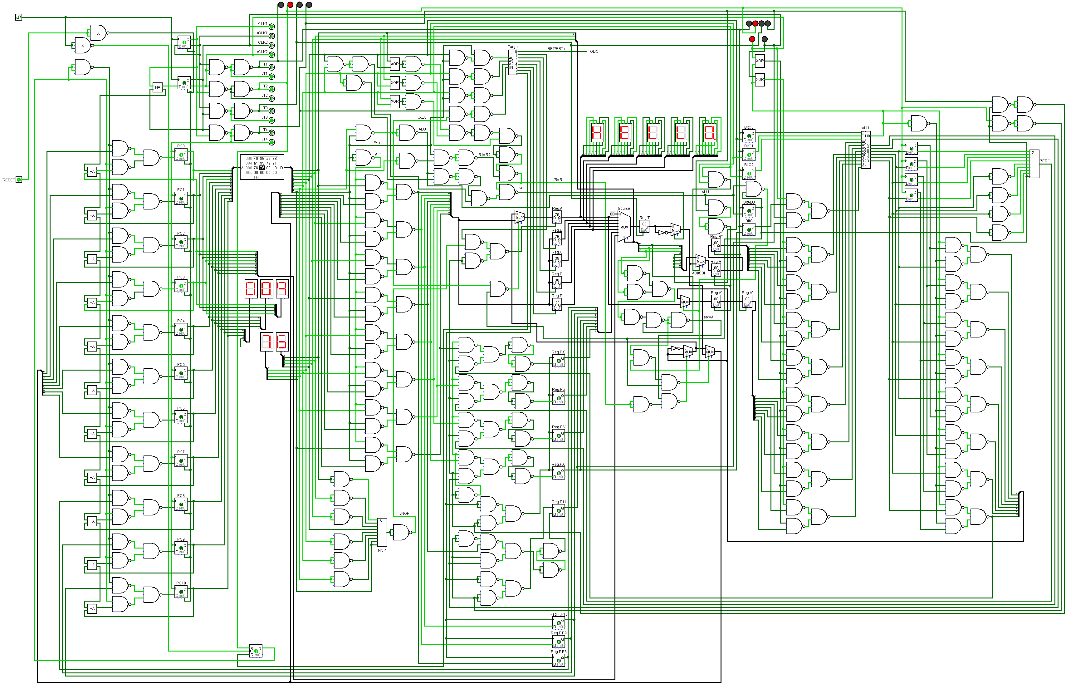

Вроде прикрутил 4-битное АЛУ: http://nedopc.org/nedopc/files/logisim-nedonand.zip
Пока не все случаи проверял - может чего и не работает...
P.S. Для флагов изобрёл схему "Select-Delay" - это чтобы каждый флаг мог записываться из двух разных источников двумя различными стробами (т.е. если пришёл строб C1, то на далее стоящем "прозрачном" D-триггере должен записаться D1, а если пришёл C2 - то D2):
Снизу нанды подключены как ИЛИ, а сверху - как мультиплексор 2:1 плюс небольшая задержка, чтобы спад строба поймал данные, которые по этому же спаду исчезнут...

Перезалил симуляцию т.к. в предыдущей версии регистр A у меня не записывался по результатам работы АЛУ...
P.S. Наткнулся на интересную фичу - если сразу после команды АЛУ поставить команду копирования регистра флагов F, то оно скопирует неготовые флаги т.к. вторая ступень ещё не успела отработать до конца, например сразу после XOR 0 оно скопирует из F значение 0x08 (полуперенос H=1), а не 0x18 (H=1 и C=1), а вот в следующем такте уже будет скопировано 0x18 ;)
P.P.S. Получается, что команда XOR 0 (алиас SEC) не только флаг C устанавливает, но и флаг H, что логично...
P.P.P.S. Команда NAN 0 может иметь алиас A=-1 т.к. это именно то, что она делает ;)
Плюс она устанавливает флаги S, C, H и сбрасывает флаги Z и V...
Posts: 25228
Вроде обработал все пограничные случаи как копирование из аккумулятора следом за командой АЛУ (в этом случае копирование из АЛУ идёт одновременно и в аккумулятор, и в регистр назначения) и следом друг за другом идущие команды АЛУ, которые в качестве аргумента должны брать не предыдущее значение аккумулятора, а выход предыдущей команды АЛУ. Инверсию в случае NAN R и A=~A тоже поддержал...

Прикрутил поддержку NOP с кодом 0x88 (бывшая A=0 где 0 это регистр): http://nedopc.org/nedopc/files/logisim-nedonand.zip
Теперь работают все команды кроме RST n, RET, SAEFF и SANFF :roll:
P.S. Точнее вместо SAEFF и SANFF выполняются изначально запланированные G=F и G=~G (по сути бесполезные)
P.P.S. На самом деле этого более чем достаточно, чтобы начать кодить - пусть это будет NEDONAND lite :mrgreen:
