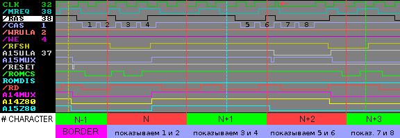

Да мы как-то об одном и том же говорим, но Black Cat на всё смотрит через свои кривозеркальные очки, искривляющие реальность - смотрим внимательно на его же картинку и считаем читаемые байты подряд:
Читает по четыре байта? Да - читает по четыре байта! Спасибо, Black Cat за подтверждение моих слов ;)
Эта картинка замечательно соотносится с диаграммами из книжки:
и с растактовками из буржуйского форума:

Единственно, что я уже говорил - хоть чтение и приходится на время, когда C3=1 (это младший бит адреса видеопамяти, и если он 1, то это обозначает адрес НЕЧЁТНОГО знакоместа), вывод пикселов сдвинут относительно этого адреса:
Shaos wrote:Там C3 - это младший бит адреса знакоместа. Видно, что когда первый адрес загоняется, младший бит ещё 0, а потом в процессе забирания 4-х байтов - уже 1 (т.е. для второго адреса младший бит уже не 0, а 1). По идее C3=0 это чётные знакоместа, а C3=1 нечётные - отсюда и моя заявка про то, что чтение знакомест идёт во время отображения нечётного знакоместа, а BlackCat брыкается - никак не может поверить в то, что мир его иллюзий рушится....
P.S. На самом деле вывод пикселов немного сдвинут - первое знакоместо начинает молтить сразу же после получения байта данных и байта атрибутов - и в то же самое время забирается следующий байт данных и следующий байт атрибутов, потом отдыхаем до следующей пары знакомест, отпуская проц...

Shaos wrote:Да мы как-то об одном и том же говорим, но Black Cat на всё смотрит через свои кривозеркальные очки, искривляющие реальность - смотрим внимательно на его же картинку и считаем читаемые байты подряд:
Если всё ещё непонятно - объясняю:
1 - пикселы для знакоместа, обозначанного как N;
2 - атрибуты для знакоместа, обозначенного как N;
3 - пикселы для знакоместа, обозначанного как N+1;
4 - атрибуты для знакоместа, обозначенного как N+1;
5 - пикселы для знакоместа, обозначанного как N+2;
6 - атрибуты для знакоместа, обозначенного как N+2;
7 - пикселы для знакоместа, обозначанного как N+3;
8 - атрибуты для знакоместа, обозначенного как N+3.
Во время вывода знакоместа N (байты 1 и 2), даные для знакоместа N+1 (3 и 4) хранятся всё в тех же регистрах, изображенных в патенте и это замечательно стыкуется с тем, что написано в книжке:
As the display controller shares the video memory with the CPU, there is a small set up delay while it assumes control. To make access more efficient the controller reads two complete pairs of bytes each time it has control; therefore halving the number of memory claims and reducing the set up delays necessary.
To perform this operation, once the display controller has loaded a pair of bytes into the memory latches and transferred them to the shift register and attributes output latch, it immediately loads the next pair into the now empty memory latches, making effective use of the limited time window available.
Нет, Black_Cat как раз смотрит через очки реальности, которая состоит в том, что за каждое знакоместо ULA может принять только 2 байта, что обусловлено схемотехникой ULA. А Шаос бредит о каких-то 4х байтах за знакоместо, которые вааще некуда в ULA записать, разве что Шаосу в мозг, если ёмкость позволит. В этом разница!

Shaos wrote:Ну про четыре байта подряд ты же не знал?
Нет никаких "четыре байта подряд"! Есть 2 байта на знакоместо! И я об этом знал, как и любой спектрумист!
BlackCat не умеет не только читать, но и считать - вот это номер! :)
Заблудился в своей же картинке:
:dj:
:dj:
:) Шаос, помни, чем дольше ты находишься в режиме "дурки" - тем труднее из него выйти! :) Вон CHRV так и не смог, и уже семь лет там :)
Для Шаоса считаю:
N-1: записываются байты 1, 2
N: записываются байты 3, 4
N+1: записываются байты 5, 6
N+2: записываются байты 7, 8 :)
Итого, на каждом знакоместе как и положено - пишется по 2 байта! :)

Black_Cat wrote:
:dj:
Для Шаоса считаю:
Позволю спросить - байты записываются КУДА? ;)
И кстати N-1 это не знакоместо - ты же сам написал, что это BORDER...
Shaos wrote:Почему это я не согласен? Согласен - на ней явно видно 4 чтения подряд - 2 RAS-a и 4 CAS-а на каждые 2 знакоместа
Это BlackCat всё никак не хочет увидеть этих четырёх чтений...
А он, разве, не то же самое утверждает?
Black_Cat wrote:Байты читаются по два на знакоместо - это закон! :) ..даже для ламеров! :)
4 чтения подряд - 2 RAS-a и 4 CAS-а на каждые 2 знакоместа -
значит по 1 RAS и 2 CAS-а на каждОе знакоместо, что и есть - два байта... нет?
вот он, момент истины :)
Shaos, как все запущено, а, когда бордюр, выводится бордюр и пофиг, что там в буферные регистры пишется. алсо на цветной картинке CKL похоже есть CPU_CLK, а хотелось бы еще 7MHz CLK
Posts: 25143
Да всё со всем сходится - все картинки друг друга подтверждают, соотносясь с текстом из книжки и из буржуского форума, прочто Блэкет никак не хочет признать, что 2 раза по 2 без пауз - это 4 раза подряд :roll:
